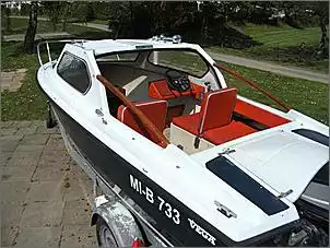

Hallo Zusammen.
Ich bin neu hier im Forum. Habe vor ein paar tagen mein erstes Boot bekommen
und brauche ein paar Tipps und Anregungen zu meinem vorhaben.
Würde das Boot gerne in ein offenes Boot verwandeln.
Weiß nun aber nicht wie ich es am besten mit der Frontscheibe lösen soll.
Übergang? Befestigung? Form? Material?
Vielen Dank schon mal im vorraus für die Antworten.
Gruß Ole

so wie das aussieht, wurde der Aufbau hier auch nur aufgesetzt...
Genau da solltest du ihn wieder von der Schale trennen. Nacharbeit mit schleifen usw. ist dann klar
Die Frontscheibe so zu nutzen, würde mir rein optisch schon nicht gefallen.
Würde mir dann aus Alu ein neues Gestell für die Scheiben bauen.
Da ist es schon gut, wenn jemanden kennst der Alu schweißen kann.

Ole, wie sind die Abmessungen des Daches? Wo wohnst Du?

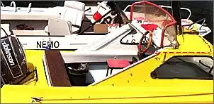

Ich gebe Akki recht. Manchmal wünscht man sich einen überdachten Bereich.
Das Steuerrad und die Schaltung nach hinten zu verlegen ist ja kein Problem.
Als Anregung mal ein Bild unseres alten Bootes:

Dem kann ich nur beipflichten. Ich will mir ja selber eine Kajüte aufbauen (deshalb auch die Frage nach den Abmessungen und wo Du wohnst, da würde ich evtl. den abgeschnittene Aufbau übernehmen ).
Ole, spätestens wenn Du das erste Mal richtig in einen Regenguss gekommen bist oder der Wind kalt und kräftig pfeift, bereust Du die Aktion ...
Wolfgang

Ole, wozu willst Du das Boot vorzugsweise verwenden? Angeln, baden, Ausflüge machen ...?
Was den Steuerstand betrifft, da wirst Du wohl eine Konsole nehmen müssen. Dann eine Teleflex-Lenkung einbauen. Ich habe allerdings auch schon eine Seilzuglenkung gesehen, bei der beide Lenkseile auf einer Seite geführt wurden ...
Baust Du Dir eine Steuerkonsole weiter hinten ein (bei Jörg siehst Du das auf dem Foto) und dazu einen drehbaren Bootssitz auf einen Sockel, kannst Du bequem über die Halbkajüte schauen.
Ansonsten würde ich auch den gesamten Aufbau abtrennen (Flex) und eine neue Scheibe anbauen. Da könnte z.B. eine Scheibe eines IBIS passen .... Die hat eine stabile Auflage.
Wolfgang
