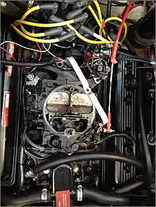

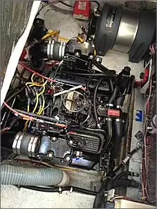

Hallo danke schon mal für die Infos na ich denke ich fahre dann noch mal rüber zum Dampfer und schau mal genau nach dem verbauten Vergaser

Der 5.7 LX mit 250 PS hat laut Buch immer den Großen.
Gruß Alex

ja, beim pre-Vortec (also vor Gen +) hat der 5.7LX immer den 4 fach Vergaser, aber bei den Vortec (Gen+) Modellen hat Mercruiser nur 2fach Vergaser verbaut und er hatte dann auch 250 PS.
Darum die Frage Vortec oder nicht und ob alles überhaupt noch original ist.

Hier derVergaser ist derzeit verbaut

das sieht nach Rochester 4BBL aus.
Ich korregiere mich aber gerne, wenn ich gleich im Keller war.

Hier noch ein

Ist einer, ............. ohne Chokeklappe
Gruß Alex
Muss ich das jetzt verstehen?

das beste Tuning ist das Gewicht vom Boot zu reduzieren,eigene Erfahrung mit meiner bayliner 2452.
