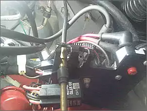

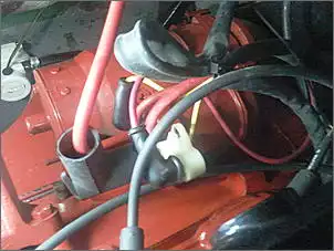

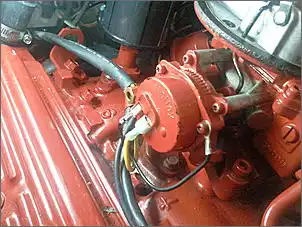

Hab einen Volvo Penta A432 / 4,3L /205PS/ Bj 94
Mein Choke funzt nicht richtig
Die Kiste säuft nach Start immer ab.
Das Kabel Y-13 das an der Kaltstartdose(Nr.19) angeschlossen ist.
Wer kann mir sagen wann es Strom führen muß ?
Bei Zündung oder nur wenn der Motor läuft ?
Schaltplan und Bilder habe ich angehängt.
Danke
Roland

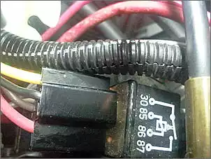

Ist ganz einfach.
Relais 28 hängt an D+ von Lima.
Wenn der Motor läuft, zieht das Relais an und über 87 kommt plus von 30 und dein Choke wird beheizt.
Gruß Mani

Leg mal provisorisch ein Kabel vom Batterie-Plus auf die Startautomatik und schraub vorher die Dose ab.
Wenn Saft drauf ist,muss sich die Bimetallfeder bewegen.Falls nicht ist sie kaputt.

Da bin ich wieder
Habe heute mal Strom von der Batterie auf die Dose gegeben.
Es hat etwa 30 Sek. gedauert und dann ging sie langsam auf , nach etwa 50Sek. war sie ganz offen. Das Gestänge ist zwar leichtgängig, habs aber trozdem mal geschmiert.
Laufen lassen um zu sehen ob Strom von D+ der Lima kommt ging heut nicht(Feiertag). Müßte aber hinhauen den sonst würde ja die Kraftstoffpumpe auch keinen bekommen.
Was meint ihr zu den Öffnungszeiten?

- schon mal Relais 28 getauscht?
- wie verhält sich die Ladekontrolleuchte (geht sich nach dem starten aus und bleibt sie dann auch aus)?
- hast Du wirklich an der Spritpumpe und an der Kaltstartautomatik gemessen, und an beiden lagen keine 12 Volt an? Wenn das so ist, kann der Widerstand nicht die Ursache sein. Die Pumpe wird direkt mit D+ versorgt, die Automatik über den Widerstand.
- welchen Widerstandswert (aufgedruckt) hat der Widerstand? Wenn sehr klein, könnte er als Sicherung und als Strombegrenzer fungieren. Brennt er immer durch könnte die Zündspule oder die Kaltstartautomatik die Ursache sein (zu hohe Stromaufnahme).
So würde ich weiter vorgehen:
Auf jeden Fall erst einmal das Relais 28 tauschen. Kostet 2,50€ im KFZ-Zubehör (Anschlussbelegung beim Kauf prüfen).
Widerstand 27 messen. Dazu eine Seite des Widerstandes abklemmen und messen. Hat er unendlichen Widerstand, dann ist er hin. Ursache des durchbrennens könnte die Zündspule oder die Automatik sein. Schwer festzustellen, Zündspule, auf Grund der höheren Wahrscheinlichkeit, tauschen und weitersehen.
Direkt am Relais 28 messen:
- Liegen an Kontakt 30 dauerhaft 12 Volt an?
- Liegt an Kontakt 86 (oder 85) dauerhaft Masse an?
- Liegen am Kontakt 86 (oder 85) die 12 V D+ an, wenn der Motor gestartet wird bzw. er läuft?
- Liegen am Kontakt 87 dauerhaft 12 Volt an, wenn am Kontakt 86 (oder 85) die 12 V D+ anliegen?
Ein wenig verwundert mich die Versorgung der Zündspule und der Pumpe. Geschaltet über D+ und nicht über Klemme 15 (Zündplus).
Klemme 86 (oder 85): Lässt sich auf dem Schaltplan schlecht lesen. Vor Ort sollte die Belegung aber ohne Probleme zu erkennen sein.

Beim Widerstand hab ich die falsche Nr. angegeben. Die ist natürlich 27
Relaise 28 und 29 schon untereinander getauscht.
Elektriker sagt:
An D+ der lichtmaschiene kommt von selber kein Strom der muß erst erregt werden . Das geschieht über den Strom der von der Zündspule kommt. Desshalb ist in diesem Kabel angeblich der Widerstand drin. Widerstand ersetzt bei diesem Motor die Zündungslampe.
Sobald ich Drehzahl gebe erregt sich angeblich die Lima selber???
Dann hab ich ja an der Kst Pumpe,Anlasser, Startautomatik am gelben Kabel Strom
Mfg
