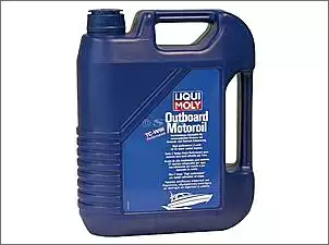

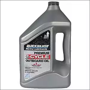

Diese beiden Öle werden je nach Verfügbarkeit genutzt:

Jetzt kam aber in der letzten Saison die Frage auf, ob nicht ein magereres Gemisch reichen würde, da die modernen Öle besser als früher wären. Additive oder so
Was meint ihr ? So belassen oder ein anderes Gemisch wählen
