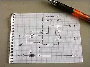

Im Prinzip, wenn die Toilette pro Durchgang nicht lange läuft, kann man es
recht einfach mit einer zweiten kleinen Batterie versuchen. Es reicht da ein
kleiner 7Ah Blei-Gel Akku oder vielleicht besser eine kleine Motorradbatterie
für etwas kleine Ladespannung. Mit einem Umschalter kann man dann auf
Laden oder 24V schalten. Eine H1 Birne zur Ladestrombegrenzung...

Vielleicht kann mir ja mal einer mit der skizzierten Schaltung weiter helfen:
So verstehe ich die Skizze:
Links kommt die 12V Pumpe dran
Rechts ist das 24V Netz dran
Innerhalb der Schaltung soll die kleine 12V-Batterie sein.
Was passiert in der gezeigten Schalterstellung? (beide Schalter obere Position)
Die kleine Batterie wird mit der Pumpe als Vorwiderstand geladen.
Wahrscheinlich läuft die Pumpe auch an. Die kleine Batterie kann durch Überladung zerstört werden.
Was passiert wenn beide Schalter in der unteren Position sind?
Die 12V Batterie wird direkt mit 24V geladen...
Die Pumpe wird mit 24V und der H1-Lampe als Vorwiderstand betrieben.
hab ich etwas übersehen?
Friedhelm
PS:
Alles obige zurück.
Ich hatte das anscheinend völlig falsch verstanden. Seiten vertauscht.
Allerdings ist die 24V-Pumpe mit ihrem wahrscheinlich sehr geringen Innenwiderstand in der Ladestellung parallel zur kleinen 12V-Batterie geschaltet. Ob da dann noch geladen werden kann?

links ist das 12V nertz und rechts die 24 V Pumpe
so wie der schalter jetzt steht stehen 24V an der Pumpe an und sie läuft.
Ist gezeichnet bei betätigtem Schalter !!!
wenn man den schalter umschaltet (loslässt) schalten die beiden kontakte um
12V stehen an der Batterie an.
eventuell sollte man dies über ein relais mit 3 Wechslern realiesieren damit die 12V ncht auch na der Pumpe ansteht (zwischen Batterie plus und Pumpe noch einen Kontakt einfügen welcher schließt wenn die Pumpe laufen soll).

...das sollte man sogar unbedingt machen...
Prinzipiell finde ich die Idee mit der kleinen Batterie gut.

Ja nach der Schaltung liegen bei Lade-Stellung an der Pumpe die 12V von
der kleinen Batterie an. Ist nicht schädlich, aber bei Fehlbedienung ist die
kleine Batterie recht schnell leer. Ich dachte, dass das Klo noch einen
eigenen Kontakt hat...
Eventuell, wenn man das zuende spinnt, gehört sowieso noch eine Diode
in die Ladeleitung, sonst hat man 12V Phantonspeisung auf dem Bordnetz
selbst wenn man den Hauptschalter aus oder die Batterien abgeklemmt hat.
War nur so eine Idee, um mit 20 Euro Materialeinsatz das Klo doch noch
betreiben zu können...
Akki
