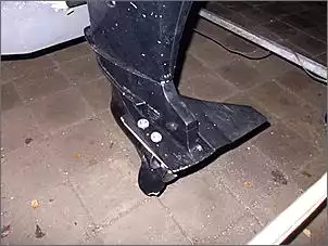

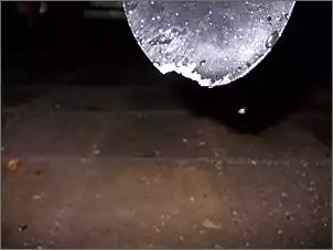

Hallo Leute,
ich
war heute beim Trollingtreffen in Warnemünde zweiter Platz beim
Meerforellen messen war super Gerd hat 200g zu wenig gehabt, mist war
aber das mir von Propeller an zwei Blättern etwas abgebrochen ist , kann
man trotzdem noch einmal raus fahren oder liebe nicht.

Wie viel Material ist denn abgebrochen?

Du sagtest ja an zwei Blättern, ist das zweite Blatt ähnlich beschädigt?
Wäre es mein Boot und der Schaden am zweiten Blatt etwa gleich dem des ersten ist
würde ich raus fahren. Muss aber jeder für sich selbst entscheiden.
Danach den Propeller zur Reparatur nach Gröver schicken.
Ich habe für solche Fälle immer einen Propeller als Ersatz an Bord.
Andree

Hallo schedi3,
mit dem Propeller würde ich nur zur Not fahren wenn es gar nicht anders geht und selbst dann nur in Verdrängerfahrt

Hallo Leute
ich habe heute mir einen Neuen Propeller bestelle bei Gröver
gruss schedi3

…..und schick den beschädigten ein zur Reparatur;
bei Gröver kriegst dann praktisch nen neuwertigen Ersatz- prop zurück. (gewuchtet und frisch lackiert..)
Kriegst auch nen Kostenvoranschlag; sollte aber weniger als die Hälfte vom neuen kosten.
Und: Ersatz würde ich immer dabei haben. (fürn Fall der Fälle..)
