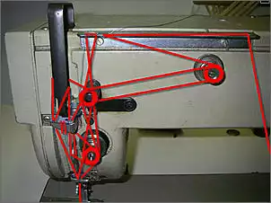

Hi zusammen,
ich habe seit 6 Jahren eine Industrienähmaschine bei der ich nicht genau weiß wie und wo man den Faden durchfädeln muss.
Hab zwar schon erfolgreich damit genäht, doch dann ging der Faden aus, und nun gehts ab un dzu , und ab und zu net.
Irgendwie krieg ich es nicht wirlich hin, zuviele Schlupfmöglichkeiten.
Hab das schon mit Logik und Ausschluss versucht, aber irgendwie werd ich net schlüssig.
Kann mir das einer bitte einzeichnen
Vielen Dank

Ganz einfach!
Hits:	166
Größe:	96,3 KB
Sorry, ich geh bügeln.....gute Nacht.

moin, also Bild zwei sieht schon mal ganz gut aus, nun ist ja weiter rechts auch noch ein Federdrücker, dort kann der Fadeb durch die Lochschine, die obendrüber langläft zuaätzlich geführt werden, das doppelte durchlaufen der Lochschine ist nicht so gut, da sich dann ruckartige zugmomente aufbauen, führt zu fadenbruch. Grundsätzlich muß man die Spannung des fadens der Art des Werkstückes und der Naht und der Geschwindigkeit anpassen, und unten müßte der Faden noch durch die letzte Öse, um zur Nadel geführt zu werden.
Wenn der Faden bei voller Naht reißt kann es aber auch an der unterspule liegen, wenn die zu stramm ist, setzt der Knoten zu dicht, und die dann auftretende Spannung am Oberfaden wird zu groß, was wiederum bedeutet, das die Druckfedern weiter müssen.
Ich weiß alles ziemlich verwirrend, aber meine Oma war Scneidermeisterin, und hat mir die Grundkenntnisse für den Hausgebrauch im Nähen vermittelt. Man muß schon geduld haben, und genau wissen was man mit welchem Faden in welcher Naht arbeitet.
Grüße aus Ostfriesland, Detlef,
PS hat übrigens auch bei mir seeehr lange gedauert, bis ich ein Gefühl für die Maschine hatte

fehlt hier nicht noch eine Feder? gelb gezeichnet
Ich stand mit meiner maschine vor dem ähnlichen Problem ich fand im i-Net jemanden der die selbe Maschine wie meine verkaufen wollte, Den schrieb ich mit der Bitte an 2 Tage später hatte ich eine eMail und eine Bedienungsanleitung per PDF.
Hier z.B.http://www.quoka.de/handwerk-hausbau...hmaschine.html
wird/wurde so ein Nähdingens wie Deines angeboten.
Hier ist doch noch ein Bild, eventuell hilft das weiter
http://www.mnp05.co.rs/images/galerija/necchi_bagat.jpg

Hi Markus, diese Feder ist nicht vorhenden, bzw. war noch nie dran, das ist nur eine Spule mit zwei Tellern an der man zusätzlich die Fadenspannung einstellen kann.
So langsam komme ich zur richtigen Führung
macht nur weiter,
Vielen Dank

.... die Führung rosa markiert passt so nicht.
Du brauchst einen Wendepunkt wie etwa der gelbe Punkt, Rest würde ich wie eingezeichnet testen.
Wer weiss ob das so noch alles orginal ist.

HAst Recht, es war mal eie Feder dran, hab den Spanner zerlegt und nur noch ein leines Stüc Federdreht ohne Öse gefunden.
Aber...Faden ist jetzt sauber verlegt, und wird transportiert.
Jetzt nur noch die richtige Spannung finden, irgendwie geht der Faden der unteren Spule immer fester, oben klappts gut.
Das Wichtigste: Sie näht wieder

zeig mir wo Dein Faden runterkommt und ich sage Dir wie die Nadel reingehört.
So wie Detlef schreibt, in der Kehle wird der Faden mitgenommen wenn die Nadel durch das Material sticht.
Das mit der Spule und welche Nadel Garn ec. klären wir Morgen/Heute
Er kommt von links , und so wäre dann die richtige Draufsicht
cool, bis jetzt alles logisch und sinnig
macht nur weiter so

Hab jetzt mit Euerer und dieser http://www.quilts.de/Informationen/T...rfadenspannung Anleitung nochmals alles eingestellt und umgebaut
was soll ichsagen, die Maschine rennt wie Sau
Danke Euch vielmals
