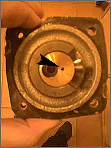

Benutzerbild von Ölfinger
Ölfinger Ölfinger ist offline
Registriert seit: 05.05.2007
Ort: Spanien/Hospitalet
Beiträge: 4.389
Boot: van Andern
8.786 Danke in 3.810 Beiträgen
Zitat von torsti58 Beitrag anzeigen
Super Dieter,
den Spanstift reinschlagen bis der Stift frei ist, das wars. Das Forum ist einfach Spitze.
...bei Deinem Spannstift ist das aber etwas anders ,
der ist von innen reingesteckt, da beim schwadden Pfeil.
Name:	Winterlager 2012 Antrieb-1 002.jpg
Hits:	138
Größe:	52,5 KB
Der wird auch eingeschlagen, bis der Stift sich entfernen lässt.
Dann durch vorsichtiges Aufschlagen auf die plane Seite kommt der Spannstift wieder Richtung Tageslicht..
Aufpassen da keine Dellen ins Messing zu dozen
Gruss Konny
