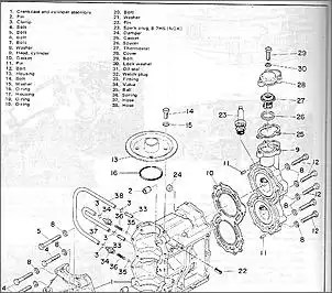

Siehe http://www.boats.net/parts/search/Ya...DER/parts.html
Teil Nr. 8 Thermostat
Alternativ können noch die Kühlkanäle verkalkt sein. Aber erstmal Thermostat überprüfen.
(Am Bild unten ist das Teil Nr. 27):

vielen Dank für die Ex-Zeichnung, habe den Deckel vom Thermostat schon abgenommen da ist nichts drin ( wahrscheinlich wurde es vom Vorgänger ausgebaut), das Thermostat sitzt bei meinem Motor über den Zylinderköpfen vertikal.

erstmal vielen vielen dank für die Ex Zeichnung

die Abdeckkappe links vom Zylinderblock, wenn man von hinten raufschaut, gehört die mit zum Kühlsystem?
Auf der Zeichnung wärs die Nummer 31-33
Alt 04.11.2012, 19:30
Benutzerbild von ghaffy
ghaffy ghaffy ist offline
Registriert seit: 15.12.2007
Ort: Korneuburg a.d. Donau
Beiträge: 4.831
Boot: Albin 25 AK
Wenn du 33 abschraubst, siehst du durch die Auspuffschlitze auf die Kolben. Außenrum fließt Kühlwasser.
