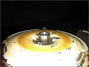

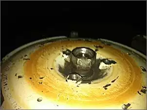

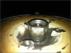

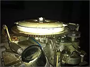

bin gestern mit dem boot unterwegs gewesen und der Motor ging aus , habe unter der Haube nachgeschaut und habe festgestellt , das sich die festmach Mutter von Schwungrad komplett gelöst hat .. Zahnreihen und Schwungrad sind noch an der normalen stelle .. Habe den Motor dann nicht mehr gestartet , hat jemand eine Idee was ich machen kann
wo ich eine neue Mutter her bekomme ?

Hallo Klaus,
auf den Bildern sieht es doch nicht soo schlimm aus.
Wenn sich die Mutter mit der Schwungscheibe gelöst hat, ist
wahrscheinlich nur die Scheibenfeder (das Teil Nr.16) abgeschert und muß ersetzt werden.
Auf jeden Fall muß die Schwungscheibe runter und wieder mit der Scheibenfeder montiert werden und anschliessend der Zahnriemen,
Verteiler und Schwungrad so montiert werden, dass der Zündzeitpunkt wieder stimmt.
Ist ne 3/4 Stunde Arbeit wenn sonst nichts kaputt ist.
Ich hab mal ein paar Bilder beigefügt, wie das zusammengebaut ist.
In meinem Album kannst Du sehen, wie es unter der Schwungscheibe bei so einem Motor aussieht
http://www.boote-forum.de/album.php?albumid=3598
Unter folgendem Link findest Du die Scheibenfeder.
http://www.boats.net/parts/detail/merc/M-F85498-1.html
Sollte eigentlich jeder Mercury Händler liefern können.
Wenn Du vor 3 Monaten eine Inspektion in der Werkstatt hast machen lassen, solltest Du Dich vertrauensvoll mal an die wenden, wegen Gewährleistung.
Wenn das mit dem richtigen Drehmoment angezogen wurde und die Mutter ordentlich gesichert ist, kommt so ein Schaden nicht vor.
Jo
