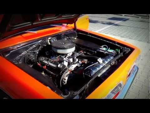

ich habe leider keine persönliche Erfahrung im Bootsbetrieb, aber auf meiner Karre ist der Holley der absolute Hammer.
Motor ist mir noch nie abgestorben und läuft einwandfrei.
kein Vergleich zu dem Q-Jet auf meinem Boot...
siehe hier:
http://www.youtube.com/watch?v=r4J7Zqx-E2E
gruß Moritz
