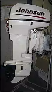

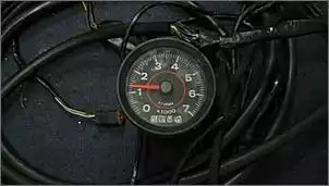

Kann ich diesen Drehzahlmesser für meinen Evinrude 40 PS von 1989 mit 2-Zylindern verwenden? Auf dem Bild ist der Motor zu dem der Drehzahlmesser eigentlich gehört.Klicken Sie auf die Grafik für eine größere Ansicht

Hallo dominik95,
das kann man so nicht erkennen,
auf der Rückseite vom Drehzahlmesser müßte was draufstehen auf wieviel Pol. man den Drehzahlmesser einstellen kann

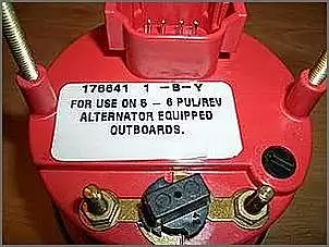

Da steht irgendwas mit 5-6 Pulsen drauf. Ist das richtig

Hallo dominik95
10 oder 12 Pole das ist nicht immer ganz klar bei Johnson
Die Listen: Teleflex; Faria: widersprechen sich mal wieder…….
10Pole-sind 5 Pulse; bzw. 12pole- sind 6Pulse.
Wenn ein „Faria“: wird ne Ziffer angegeben:
10Pole-sind 5 Pulse:= „4“
bzw. 12pole- sind 6Pulse: = „5“.
(wäre sonst zu einfach………..)

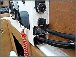

Das ist der gleiche Drehzahlmesser, wie der den ich bekomme:Klicken Sie auf die Grafik für eine größere Ansicht
Hits:	171
Größe:	25,7 KB
Allerdings habe ich in einem anderen Betrag ein änliches "Problem" gefunden. Da klemmt man die Kabel, die man an den Drehzahlmesser steckt an die Schaltung an. An diesen Anschluss an der Schaltung:
Hits:	234
Größe:	22,9 KB
Alt 26.11.2012, 21:59
Beiträge: 32.431
du brauchst das Orginalkabel Drehzahlmesser zur Schaltbox
