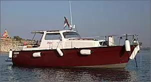

Boot:
Albin 25 (Verdränger), 42 PS Hauptmaschine, Gewicht am Tag des Tests 2.800 kg (Kranwaage in unserem Klub, Genauigkeit +/- 100 kg lt. Kranattest).
LWL: 6,75 m
theor. Rumpfgeschwindigkeit: 12 km/h
praktisch erreichte Geschwindigkeiten am stehenden Gewässer bei großer Wassertiefe (Meer) und gleicher Beladung: max. 16 km/h

Unsere "Dido"

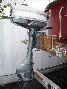

Hilfsmotor:
Mariner 3.3 PS, Bj ~1998, Kurzschaft, Plastikpropeller, Einbautank (1,5 Liter?)
Befestigung:
Hilfsspiegel an der Badeplattform, mittig
Hits:	428
Größe:	52,9 KB
Der 3,3 PS Mariner am Hilfsspiegel

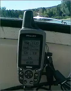

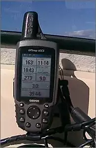

Fahrt mit Hilfsmotor:
Motor festgestellt, gelenkt wurde "ganz normal" mit dem Ruder vom Boot.
Zurückgelegte Strecke: 1,8 km (danach war der Einbautank leer, war aber auch zu Beginn nicht ganz voll)
Drehzahl am Hilfsmotor: unbekannt, dreiviertel Gas
Erreichte Fahrtgeschwindigkeit bergwärts: 3,0 km/h gegenüber Land oder 8,6 km/h gegenüber dem Strom
Hits:	278
Größe:	44,3 KB
Mit 3 km/h die Donau bergwärts mit 3,3 PS am Spiegel des 3t-Boots
Hits:	240
Größe:	46,1 KB
Dann durch Treibenlassen die Fließgeschwindigkeit auf der Teststrecke feststellen: 5,6 km/h
Fazit:
Selbst mit dem 3,3 PS Hilfsmotor ist ein problemloses Bergfahren bis etwa 6 km/h Fließgeschwindigkeit möglich.
Bootslänge/Motorisierung/Rumpfform von "Dido" reichen sowieso aus, um überall auf der Donau - auch bei schiffbarem Hochwasser - bergwärts zu fahren (obwohl sich bei bestimmten Bedingungen natürlich die Frage stellt, ob es sinnvoll ist, mit 2 oder 3 km/h gegenüber dem Ufer irgendwo hin zu fahren ... ).
Grundsätzlich beschleunigt der 3,3 PS-Motor das 2,8t-Boot völlig problemlos und ohne besondere Anstrengung auf 8 bis 9 km/h.
Unter den genannten Bedingungen reicht das auch für ein bedächtiges Fahren zu Berg. Der wesentliche Unterschied zu einem Gleiter in vergleichbaren Dimensionen ist sicherlich, dass unser Boot auch bei niedrigen Geschwindigkeiten gut steuerbar ist. Wobei 8 bis 9 km/h in bestimmten Situationen bereits eine Geschwindigkeitsübertretung darstellen können.

Zitat von aktivol Beitrag anzeigen
... wie fährst du den AB?
Mit einem Glas Campari in der Hand.
Ich nehme an, Henry, du meinst gasgeben und lenken, oder?
Motor feststellen (hat doch praktisch jeder kleine AB, diese Flügelmutter am Bracket, mit der der Motor gegen Verdrehen gesichert wird, oder?), Gas geht beim 3.3 Mariner/Mercury/Tohatsu nicht an der Pinne, sondern mittels "Schieberegler".
Also starten, feststellen, Gas geben, gemächlich wieder in die Plicht klettern und Autopilot auf "geradeaus" oder eben "normal" steuern.
Einparken ist damit nicht so einfach, vor allem alleine nicht, aber das ist ja auch nicht unmittelbar gefordert bei einem "Notfall-Setup".
Gruss Andreas
