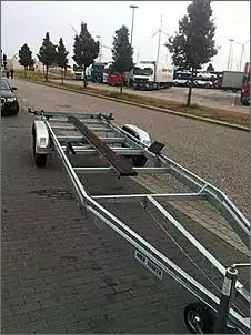

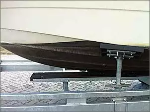

Es ist ein bayliner 2355 und das Brett ist ein richtiges flaches Brett. Dann noch ein paar Auflagen vorn und hinten und ein " windenstand ohne Winde" mit v-förmigem gummipuffer.
Ich mach beim nächsten stop mal n Foto.
Alt 21.09.2012, 18:21
Benutzerbild von QuickNick
Registriert seit: 12.05.2012
Ort: bin balina, bleib balina
Beiträge: 1.499
Boot: Crownline 270 BR
Hits:	215
Größe:	57,3 KB
et voila
Und, lieber was drunter packen?

Ich weiß ja nicht wie das Boot aussieht das da drauf soll , aber wie soll das seitlich gestützt werden? Um das Brett unterm Kiel würde ich mir die wenigsten Sorgen machen, wenn der durchgehend aufliegt ist das Ok. Aber wie wird nach vorne abgestützt ?
Viel Erfolg beim Transport !!

Sind da hinten noch stützen dran ? Weil ohne geht nicht ...

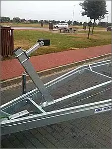

Hits:	124
Größe:	62,2 KB
Hits:	124
Größe:	56,8 KB
Ja, einmal stützen hinten und einmal vorn. Und die abstützung. Was haben die mir für nen Trailer mitgegeben?!

Ok alles gut vorne passt das und die hinten lassen sich hoch drehen , Meiner ist auch so , nur das Brett in der Mitte ist unschön , ich würde Kranen ist entspannter .

Wie gesagt, wenn der Kiel im hinteren Bereich platt ist passt das. Wenn nicht würde ich da kein Boot aufladen.

Danke, finde grad kein besseres Bild.

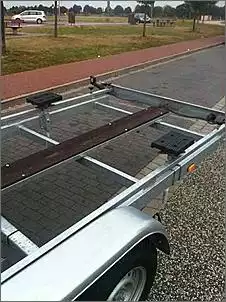

Alt 21.09.2012, 18:40
Beiträge: 1.499
Hits:	155
Größe:	52,7 KB
Gummi drunter ja/nein?

So sieht das doch ganz gut aus, und lässt sich doch hoffentlich gut anpassen.
Nach dem ersten Bild dachte ich das ist nur der Rahmen, das Brett und hinten die Flachen Auflagen ....

Auf jeden Fall die Gummis drunter!!
Ich hoffe du hast genügend Spanngurte dabei, und die Hinteren Auflagen lassen sich passend einstellen .

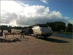

Hits:	230
Größe:	60,0 KB

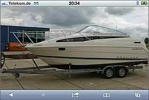

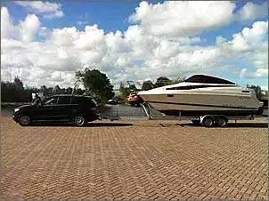

Allet druff, beim Kranrn abgezockt worden und noch 500 km nach Hause.
Ich berichte ausführlich.
Nick

Anhang 392192
Nick
dann viel Glück bei der Heimfahrt und immer schön aufpassen, das sich da nichts aufschaukelt....
Denn auf dem Bild siehht das so auch, als wenn Du nicht besonnders viel Stützlast auf der AHK hast...
Gruß - Georg
Das hatte ich mir auch Gedacht als ich das Foto sah:eek:
Grüße aus Büttenwarder

Mach doch bitte mal ein Bild von hinten wo man den Aufsetzpunkt vom Kiel auf das Brett erkennt.
Den Gedanken hatte ich auch gleich. Das Boot ist doch ein wenig weit hinten, oder?
Gute Heimreise!

Da wünsche ich dir mal eine gute Heimfahrt, fahre vorsichtig
Ich hätte das Boot bisschen weiter vor, mehr Stützlast.
Aber der GL (ist doch einer) wird das Teil schon Heimziehen.
Ein schönes Boot hast die da gekauft.
Ich hoffe du hast das Teil mit mehr als eine Spanngurt befestigt
Gruß Harald

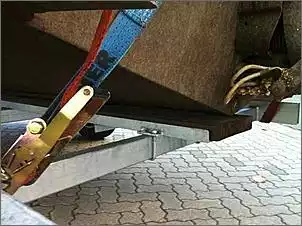

Hits:	92
Größe:	52,7 KB
Hits:	91
Größe:	41,0 KB
Anbei die Bilder, bisher fährt es sich eigentlich ganz angenehm.
Danke euch!!
Nick

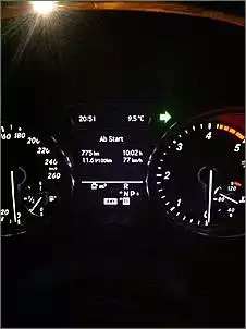

So Vaddern fährt, kurzer Zwischenstand:
Wir haben die Waschmaschinenunterlagengummis gedoppelt und unter den Kiel gelegt. Die 3 Gurte (2 hinten/ 1 vorn V-förmig) sitzen und halten das Boot gut fest.
Die Gummis federn gut ab und der ML 350 zieht den Trailer absolut souverän.
Offenbar passt die Stützlast aber nicht 100%ig, denn bei ungefähr 70 km/h fängt das Boot auf den Querfugen der Autobahn leicht zu wippen an. Unter 70 und ab 80 km/h gar kein Problem. Verbrauch übrigens mit leerem Trailer 7,5L/100 km, mit Boot sind es 11,5L.
Der Händler wollte auf den Trailer slippen, das der Motor eingewintert ist hielt ihn nicht ab. Nur die fehlende Winde und mein Drängen die Gummis drunter zu packen haben ihm davon abbringen können.
Wir sind dann in eine Marina Gefahren, wo ein Manitu? unter etwas abenteuerlichen Bedingungen gekrant hat. Der Besitzer der Marina/ des Wassersportshops wusste, das wir sonst nicht wegkommen und hat Samstagszuschlag genommen. Einmal 120€ fürs Kranen. Herzlich willkommen in der Welt des elitären Wassersports...
Ich habe zum Boot schon eine Million fragen und werde die Kollegen im Bayliner-Forum damit fleißig nerven.
Danke schonmal für Eure Hilfe, morgen wird das gute Stück erstmal in eine Halle eingewintert.
MfG
Nick
