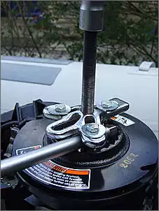

Für Powertrim benötigt man Strom.
Also erstmal runter mit der Schwungscheibe um die Generatorspule zu installieren
Mein Abzieher, mit dem ich normalerweise GM Balancer ziehe,
hat mit drei M8* Schrauben beste Dienste geleistet.
Hits:	513
Größe:	55,8 KB

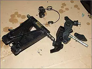

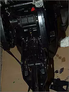

Dann habe ich die ganze manuelle Trimm-Mechanik entfernt.
Hits:	463
Größe:	44,7 KB
Hits:	515
Größe:	52,5 KB
* Der Motor ist ein Mix aus zöllischen und metrischen Schrauben.

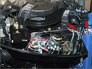

Die Elektrik ist fertig und selbst die Trimm Relais haben Platz unter der Haube gefunden.
Hits:	485
Größe:	82,5 KB

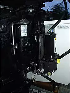

Motor wieder montiert:
Hits:	622
Größe:	47,4 KB

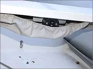

Der Schalter hat seinen Platz unter dem Sitzbrett gefunden:
Hits:	447
Größe:	31,9 KB

Hee Cyrus, das hast Du ja richtig gut gemacht!
Der Motor ist ein Ami.
Gruß Karsten
