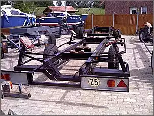

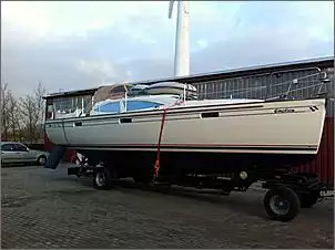

Hallo Leute,
ich brauche mal eure Tipps, ich habe einen 25 km/h Trailer 8to zgG. auflaufgebremst.
Bisher wurde immer gekrant, ab ab jetzt wird geslipt (2x im Jahr und komplett versenkt)
Der Trailer wird nur die 3km von der Halle zu Hafen bewegt und steht auch über Sommer schön in der Halle.
Jetzt stelle ich mir nur die Frage, was kann/sollte ich tun um Auflaufeinrichtung,Radlager und Bremse möglicht lange gut in Schuss zu halten?
Der Trailer

Mit Boot

Alt 29.08.2012, 23:19
Beiträge: 32.431
Hallo Emotion,
alles was geht mit Seewasserbeständigem Fett einschmieren,
Bremsen kann man nur spülen und ab und zu mal reinigen
Alt 30.08.2012, 10:26
Benutzerbild von Ironhide
Ironhide Ironhide ist offline
Registriert seit: 13.08.2007
Beiträge: 383
Boot: Sprint 400
Rufzeichen oder MMSI: Bock auf Becks?
488 Danke in 292 Beiträgen
Ironhide eine Nachricht über ICQ schicken Ironhide eine Nachricht über MSN schicken
Achse/Auflaufeinrichtung und Radlager würde ich Jährlich fetten/abschmieren
an den Bremsen evtl Spülanschlüsse(Gardena)

Alt 30.08.2012, 10:53
Registriert seit: 07.02.2005
Ort: Niederbayern
Beiträge: 6.415
……….und den Hänger regelmäßig aufbocken: und Radlagerspiele prüfen; und ob beim Drehen Geräusche von den Lagern zu hören ist („..Rrrrrrrrrr“..)
innerhalb der Bremstrommel: die Berührflächen mit nem: hitzebeständigem Fett/ Trennmittel
. http://www.boote-forum.de/showthread.php?t=72666&highlight=Metaflux
behandeln.
http://www.boote-forum.de/showthread.php?t=114788&highlight=Metaflux
http://www.boote-forum.de/showthread.php?t=81645&highlight=Metaflux
Grüße von Herbert
Alt 30.08.2012, 11:56
Fraenkie Fraenkie ist offline
Registriert seit: 09.05.2006
Ort: im Süden
Beiträge: 7.149
"Trockenbremsen"
Direkt beim losfahren und dann unterwegs an ein paar ungefährlichen Stellen die Handbremse mittelleicht anziehen und weiterfahren bis se richtig schön heiss wird.
Obacht, natürlich nicht vor Stellen mit Gefälle wo du die Bremse am Ende dringend brauchst. (Aber sowas habt ihr da oben ja eh net ).
Dann Unterwegs noch ab und an Bremsen, das der auch aufläuft, net so vorsichtig das am Hänger gar nix ankommt.......damit sich alles ein bisschen bewegt (Seile, Auflaufvorrichtung, Bremsbacken....)
Dazu bleibt nur noch allenthalben Schmieren und Salben (ist ja eh logisch).

Alt 30.08.2012, 14:14
Ort: im Süden
Beiträge: 7.149
Ja normalerweise wurde ich das genau so machen aber bei 2,8 km Streck und mit 25km/h......
Und den Trecker fahre ich leider auch nicht selbst
Die Strecke reicht schon, die Speed auch, kommt ja auf dich an wie stark du se anziehst.....
Das zweite ist natürlich blöd. Wie dem Bauern oder Hafenmeister das beibringen
