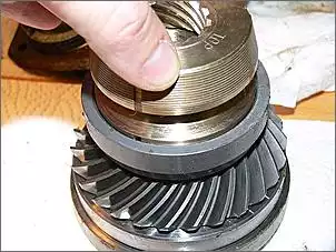

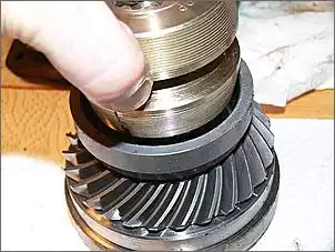

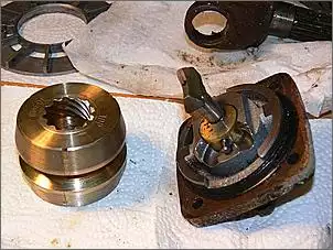

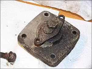

Den Deckel kannst du ohne Sorge im Wasser abschrauben. Der ist nicht gedichtet, dahinter ist eh Wasser und es kommt dir auch nichts entgegen.
Wie es dahinter aussieht, da gibt's hier genug Bilder im Forum, z.B. hier:
http://www.boote-forum.de/showpost.p...5&postcount=63
Da siehst du auch die "Wippe", die innen einen exzentrisch gelagerten Gleitschuh betätigt, welcher wiederum den Schaltkonus hoch/runter bewegt und damit schaltet.
(Der Gleitschuh sitzt rechts exzentrisch -> im Uhrzeigersinn drehen drückt ihn runter.)
Das sieht so aus:
Hits:	596
Größe:	105,4 KB
ID:	376506 Klicken Sie auf die Grafik für eine größere Ansicht
Hits:	883
Größe:	106,9 KB
Hits:	673
Größe:	89,7 KB
ID:	376508 Klicken Sie auf die Grafik für eine größere Ansicht
Hits:	228
Größe:	96,8 KB
Mit diesem Wissen sind die Maßnahmen verständlicher.
a) die Wippe muss im Leerlauf waagerecht stehen
b) du kannst das Gestänge aushängen und die Wippe von Hand schalten
c) bei ausgehängtem Gestänge auch mal deine Schaltung und den Zug checken bzw. dessen Länge einstellen (Leerlauf am Schalthebel und Wippe in der Waagerechten = das Gestänge muss dann passen)
Den Rest siehst du und erkennst auch wie das läuft.
