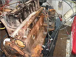

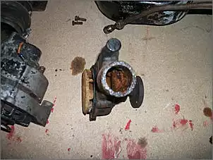

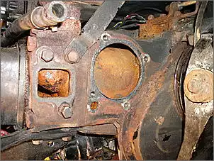

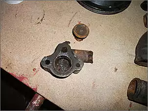

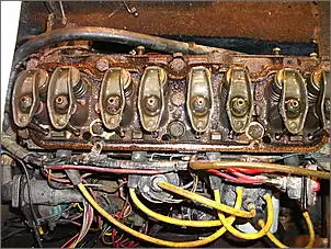

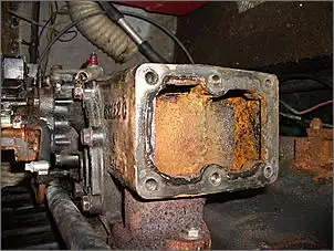

Standard Bilder Bilder Bilder
Hier die Fotos, über Komentare würde ich mich sehr feuen
Blick vorne in den Krümmer
Hits:	86
Größe:	113,9 KB
Motor von vorn
Hits:	79
Größe:	135,0 KB
Auspuffklappe fehlt
Hits:	76
Größe:	75,3 KB

Kann mann die Ventiele mit druckluft sauber pusten???
Hits:	86
Größe:	157,1 KB
Wasserpumpe
Hits:	82
Größe:	76,3 KB
Thermostatgehäuse
Hits:	73
Größe:	95,4 KB
Kann man die Zylinderkopfdichtung ohne weiteres tauschen?
Man konnte nämlich sehen das er an einer kleinen Stelle zwischen
Zylinderkopf und Block rausdrückt!
Gruß Daniel
