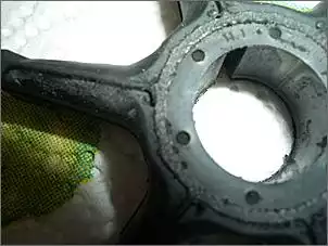

ich habe nun den kompl. Kraftkopf vom Schaft demontiert und konnte feststellen, das ein Kühlstrang verkrustet war.
Gleichzeitig habe ich auch die neue Impellerpumpe noch mal geöffnet und habe diesen Zustand vom Impeller (der 30 min. gelaufen war) feststellen müssen:
Hits:	120
Größe:	49,8 KB
Durch was kann das passieren? Das Insert + Baseplatte + Gehäuse ist alles neu.
Sonst sah mein Impeller nach einer Session immer so aus:
http://www.patrick-woelfel.de/wp-con...erpumpe_2.jpeg
Lg vom Rhein-Km 505 Patrick
Wenn einem das Wasser bis zum Hals steht sollte man den Kopf nicht hängen lassen.

hat der impeller mal trocken gelaufen?

Nein, trockengelaufen ist er nicht, ich hatte den Kontrollstrahl immer im Blick, der hat zwar immer nur getröpfelt aber trocken war er nicht.

Hallo Amimitl,
evtl. falscher Impeller ?
