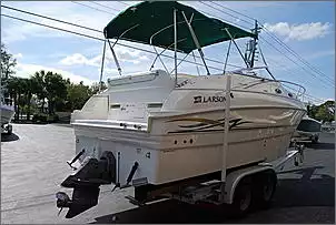

Hits:	2845
Größe:	70,9 KB
Hits:	2825
Größe:	64,9 KB

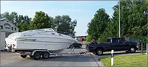

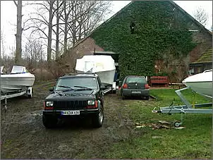

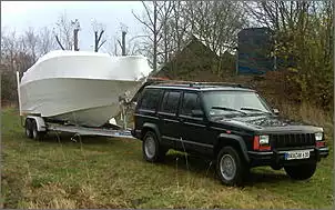

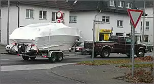

Ein Bekannter hat uns das Boot im November 09 auf dem US Trailer (Bremse defekt) von Bremerhaven 60 Km zur unserer "Werft" gebracht.
Hits:	2835
Größe:	60,0 KB
Leider wollte er mit seinem Piggy nicht die schmale Einfahrt nehmen so mussten wir umhängen und ich habe das Boot für den letzten Kilometer an den Cherokee getüdelt. (das Bremsen war sportlich)
Hits:	2827
Größe:	72,0 KB

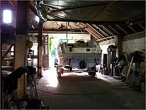

Alt 23.06.2010, 20:36
Nun musste der Kutter in die Scheune.
Problem: die Einfahrt ist zu schmal oder das Boot / Trailer zu breit
Hits:	2772
Größe:	56,6 KB

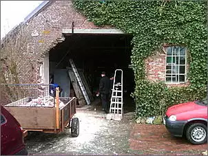

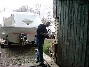

Aber mit ein wenig meißeln und stemmen passte das Boot bzw der Trailer dann doch in die Scheune
Hits:	3056
Größe:	76,9 KB

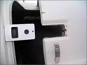

durch eine defekte Tür ging es in die Kabine
Hits:	2714
Größe:	53,7 KB

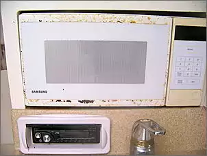

Eine schicke Mikrowelle grinst uns an
Hits:	2730
Größe:	87,7 KB

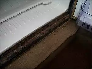

Ein 1A Kühlschrank in dem ich nicht einmal eine Dose Bier lagern würde............
Hits:	2723
Größe:	73,7 KB

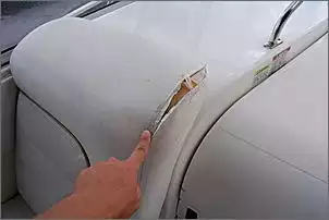

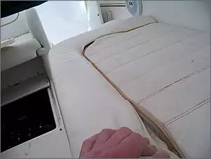

....natürlich sind auch die Augenkrebs Polster hier nicht die besten.
Hits:	2660
Größe:	65,4 KB

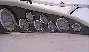

Auf dem Rückweg noch einen Blick aufs wunderschöne Cockpit.

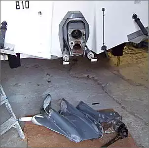

Es folgte Wetterbedingt eine lange Winterpause bis wir. nach anderen anstehenden Arbeiten, uns ans Zerlegen gemacht haben.
Erst einmal den Volvo SX ab.
Trimmzylinder lösen.
6 Muttern entfernen und weg damit.
Soweit die Theorie......

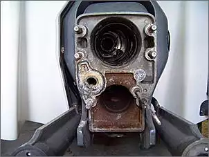

Verd. Schxxx Volvo
Wieder sind die Stehbolzen im Antrieb festgegammelt.
Hab ich schon gesagt das ich Volvo Antriebe zum Kotxxen finde
Das war mein dritter Volvo und alle drei sind mit Gewalt demontiert worden irgendwas stimmt da doch nicht
Mit dem Kettenzug haben wir den Antrieb gezogen.
Plopp hat es gesagt und der Antrieb lag einen Meter hinter dem Boot
Hits:	2819
Größe:	97,8 KB
Natürlich ist, wie immer, der Plastik Kühlwasser Stutzen gebrochen
Hits:	2798
Größe:	87,6 KB

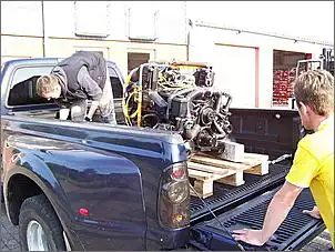

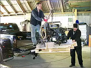

Gestern haben wir uns dann auf den Weg gemacht den Motor aus zu bauen.
Mal wieder nicht ganz legal auf der Bundesstraße.
Selbstverständlich mit Geleitschutz
Hits:	2610
Größe:	84,2 KB

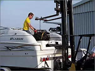

Aber das waren ja auch nur ca 2000 meter zum Gabelstapler.
Anhängen und raus damit.
So schnell habe ich noch nie einen Motor rausgehoben.
Ich glaub wir brauchen eine Stapler
Hits:	2629
Größe:	94,9 KB

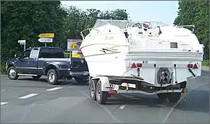

Auf eine Palette und auf den Piggi das Teil
Hey ein V18 Ford Piggy wie Cool ist das denn
[Klicken Sie auf die Grafik für eine größere Ansicht
Hits:	2577
Größe:	56,8 KB

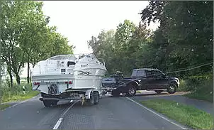

Auf dem Rückweg ist schön zu sehen wie die US und EU Anbauhöhe der Kupplungen zueinander passen
Hits:	2614
Größe:	80,4 KB
Und ab zur "Werft"
Keiner von der Rennleitung hat was gesehen denn die standen 1 Km in der anderen Richtung um Fotos zu machen
Hits:	2574
Größe:	89,4 KB

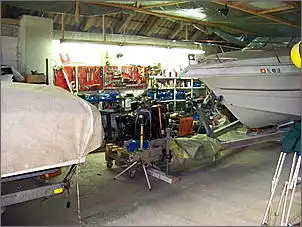

Ab in die Scheune,
Hits:	2532
Größe:	47,1 KB

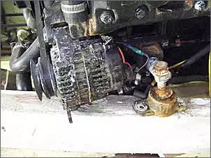

Den Motor abladen
Hits:	2574
Größe:	58,5 KB

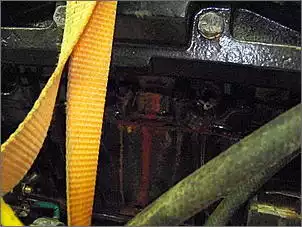

Oder was einmal ein Motor war
Hits:	2553
Größe:	47,9 KB
Schicker Rost
Hits:	2528
Größe:	45,4 KB
Und nun ist wieder Normalzustand bei mir.
Hits:	2534
Größe:	46,1 KB
Feierabend.
Nun fahr ich erst mal eine Woche in den Urlaub dann kommt der Rest aus dem Motorraum raus.
Ich such noch jemanden der einen halb gefüllten Fäkalientank ausbauen möchte - Freiwillige vor

Der Kühlschrank war sicher auch schon mal mit Salzwasser in Kontakt.
Anyway, wenn es billig war, wäre ich auch schwach geworden.
