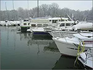

Es gibt einige Leute, die ihre Boot den Winter über im Wasser lassen. Gegen Eis am Boot wirkt die Sprudelanlage. Das Wasser, was die von unten hochpumpt, hat ca. 4 Grad Celsius. Die -20°, die wir oben erleben, sind dann gar nicht mehr an der Unterseite des Bootes. Ich würde mir in so einem Fall einen Frostwächter in den Motorraum stellen und, falls vorhanden, die Trinkwasseranlage deaktivieren. Wenn das Boot an einer Stelle liegt, wo ein Eisbrecher wütet, ist das riskant. Der bringt Bewegung in die Eissschollen und schiebt die mit Kraft gegen dein Boot. Gleiches passiert auch dort, wo große Eisdecken beim Schmelzen brechen und in Bewegung geraten. Die Scherkräfte können beträchtlich sein. Aber in ruhigem Gewässer, warum nicht?
Bei meinem Boot würde mir vor allem die Haltbarkeit der Persennig über der Plicht Sorgen machen. Falls die feucht einfriert und vom Wind kräftig bewegt wird, könnte das zuviel des Guten sein.
Tom

Tja bei uns im Hafen sind leider lauter Arme
Hits:	223
Größe:	90,0 KB
Servus Willi
