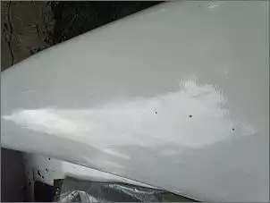

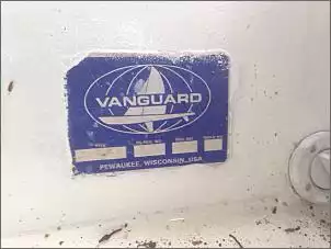

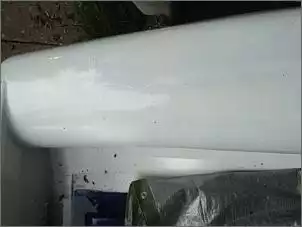

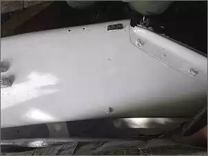

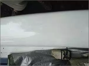

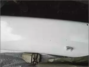

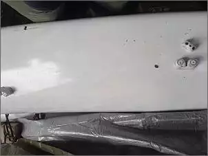

Ich weiß nur das es ein 420er von Vanguard ist und hier sind die Bilder.

Okay. Vanguard hat ja früh mit Faserspritzanlagen gearbeitet, also kein Handlaminat.
Insofern war das Laminat auch im Neuzustand nie so massiv wie ein Handlaminat.
Übergestrichen ist es auch schon mindestens einmal, also war der Pfelgezustand
wohl nicht so toll. Benutzen, Spaß haben aber nicht viel Geld reinstecken
würde ich sagen...
Kontrolliere den Unterwasserbereich, insb. Mastaufnahme und Ruderaufnahme
am Heck.
