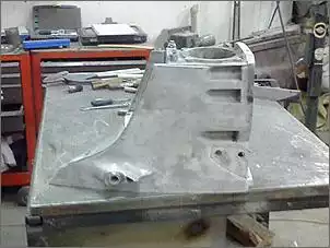

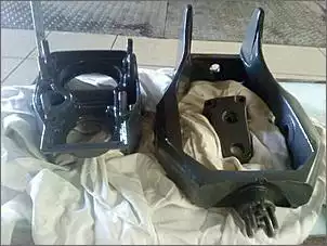

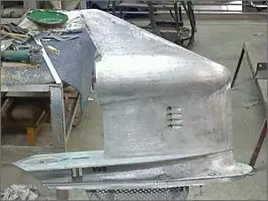

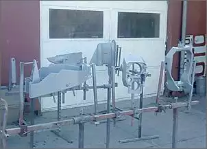

Hier ist meine OMC Cobra erstmal sandstrahlen, und dann grundierung.
Hits:	202
Größe:	75,5 KB
ID:	442836Klicken Sie auf die Grafik für eine größere Ansicht
Hits:	173
Größe:	78,6 KB

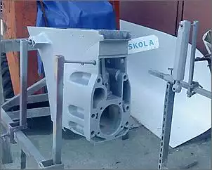

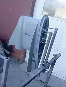

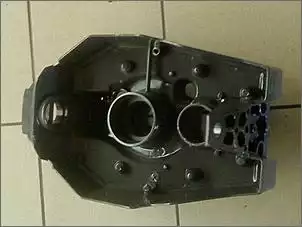

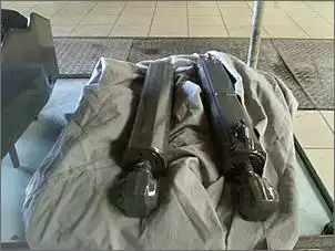

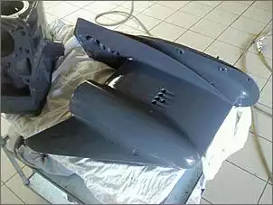

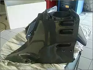

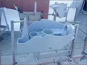

Heute lackieren.
Alles 2k. Grundierung, und Lack auch.Klicken Sie auf die Grafik für eine größere Ansicht
Hits:	196
Größe:	119,1 KB
ID:	442858Klicken Sie auf die Grafik für eine größere Ansicht
Hits:	436
Größe:	111,9 KB
ID:	442859Klicken Sie auf die Grafik für eine größere Ansicht
Hits:	170
Größe:	107,8 KB
ID:	442860Klicken Sie auf die Grafik für eine größere Ansicht
Hits:	179
Größe:	119,5 KB
ID:	442861Klicken Sie auf die Grafik für eine größere Ansicht
Hits:	171
Größe:	117,7 KB
