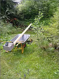

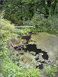

Ich hab mir für meinen diesjährigen Törn einen Hand Fishfinder besorgt.
Richtig glücklich bin ich mit den Mesßergebnissen im Gartenteich nicht.
Bei Werkseinstellung lieferte er mir bei festem Geberstandort Werte zwischen 1,1 und 3,2m.
Dann hab ich auf geringst Sensibilität geschaltet und bekam immer noch Werte zwischen 1,0 und 1,5m.
Hier mal ein Bild meiner Teststellung:

Ich überlege schon ihn zurück zu schicken und einen billigen Festeinbau zu kaufen.
Die Frage ist, sind die Messwerte dann genauer?

...meiner ist hinten am Spiegel montiert - kannst Du bei Deinem FF auch die Frequenzgänge einstellen?
Bei Deinem Bild gehe ich davon aus, dass es im Wasser relativ viele schwebende Feststoffe gibt - das mögen die eher preiswerten Handgeräte gar nicht!!

Moin Wolf
Versuch doch mal den Geber an einem etwas festeren Brett zu montieren ich denke mit lose am Kabel hängendem Geber haut das nicht hin.Gartenteiche haben oft ziemlich schlammige Böden da gibts auch kein klares Echo.

Danke schonmal.
Mir ist bewußt, die Testbedingungen sind nicht optimal.
Eingesetzt soll das auf der mittleren Donau zwichen Budapest und Rumänien werden..
Am wichtigsten aber auf der Theiß, die ich heuer auf 700km befahren will und die nicht ohne ist.
Wegen der Donau hätte ich mir den nicht gekauft, da halte ich mich an den Tonnenstrich und gut ist.
Ja, der Tümpel ist sehr verkrautet. Aber das ist die Theiß auch!

Mein Teih ist leider sehr verkrautet, das könnte natürlich eine Ursache sein.
Leider hab ich gerade keine Testmöglichkeit auf einem vernünftigem Gewässer und nur 14 Tage Rückgaberecht.
In einer Woche bin ich nochmal am See und vielleicht rede ich einfach mal über ein paar Tage verlängerte Rückgabemöglichkeit. Wäre das Wetter besser, würde ich zum nahegelegenen Stausee fahren und dort ein Tretboot mieten.

Hei, das mit dem See iss ne sinnvolle Idee um das Teil mal zu testen. Mein Echo zeigt auch schon mal mist an. War auf 100 Tiefe und plötzlich kam Flachwasseralarm. Kommt schon mal vor...

Hallo wolf b.,
der Teich ist zu klein für ein saubere Signal,
die Ränder sorgen für Fehl-Echos

Genau den gleichen Test habe ich beim Kauf meines Fischfinders auch gemacht und war ziemlich entäuscht. Die Ergebnisse waren wie bei dir, die Tiefe konnte nicht angezeigt werden.
Nach dem Einbau im Boot war aber alles OK. Ich denke das Gerät kommt einfach mit dem kleinen Teich nicht zurecht. Im Boot zeigt der Fischfinder sehr genau an.

Ich habe den Fishfinder jetzt am See getestet und bin zufrieden.
Er wird mir brauchbare Ergebnisse liefern.
