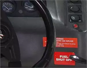

Hits:	89
Größe:	45,8 KB
Hier sieht man das Teil (unten rechts).
Zum Absperren wird der Griff herausgezogen.
Gruß Wolfgang
