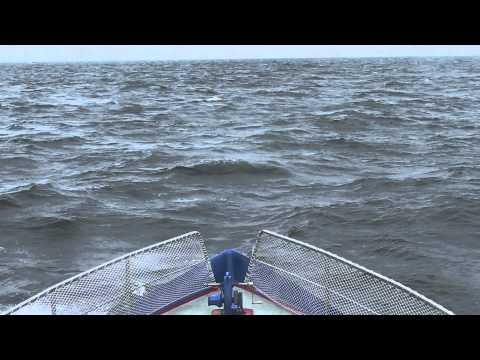

letztes Jahr hatte ich mein Boot vorgestellt und daraus ergab sich eine Diskussion um die Seegängigkeit eines solchen Bootes (Diskussion: http://www.boote-forum.de/showthread.php?t=99733, Infos zum Boot: http://www.booteblog.net/private/jbu...r-my-xenia.htm ).
Dort gab es Meinungen wie z.B.
"höchstes bei 4 Beaufort rausgehen": http://www.boote-forum.de/showpost.p...18&postcount=7
"..Gerücht, mit so einem Boot bei mehr als 3 Windstärken auf dem Wasser gewesen zu sein... ": http://www.boote-forum.de/showpost.p...3&postcount=15
"Diese blauen "Sprayrails" werden das Boot nicht am Eintauchen hindern": http://www.boote-forum.de/showpost.p...7&postcount=20
Nach nun einem Jahr und vielen Touren kann ich nun substanzielles dazu antworten : das Boot kann viel mehr ab als man denkt.
Hier mal ein Video, querab Eckernförder Bucht bei Nordwest 4: http://www.youtube.com/watch?v=dbSu1s9YTXg
Der Seegang war höher als es auf dem Video aussieht, aber keinesfalls dramatisch, die größeren Wellen hatten schätze ich 1 Meter.
Auf jeden Fall war das noch absolut entspannt, der Bug ist nicht im Ansatz eingetaucht, und selbst bei Wellen von der Seite gab es Krängungswinkel von vielleicht mal 20, 25 Grad.
Wir hatten auch schon Touren bei 5 Windstärken, auch aus Ost (d.h. von See kommend). Das war noch etwas sportlicher, aber ebenfalls fern von jeder Gefahr.
Vor einem Jahr hab ich mir auch Sorgen wegen der Gummidichtungen an den Fenstern gemacht und überlegt, was wohl passiert wenn da ein Brecher rüberkommt - die Sorge ist auch immer noch berechtigt, aber nicht bei 4 bis 5 Windstärken.
Ich schätze, spannend wird es bei über 6 Windstärken. Das hatte ich bisher noch nicht, vielleicht ergibt sich im kommenden Urlaub eine Gelegenheit das zu testen - ich werde dann berichten
Also meine persönliche Erkenntnis aus einem Jahr Stahlverdränger auf der Ostsee: Windstärken von bis zu 5 sind zumindest für mein Boot überhaupt kein Problem.
Es muss allerdings natürlich alles seefest verstaut sein, man muss ein wenig Erfahrung mit Seegang haben und den nötigen Respekt vor der Natur mitbringen. Und die Besatzung muss mitspielen.
Und wenn mehr Wind ist, werde ich es entweder vorsichtig probieren oder im Hafen bleiben (wie viele Segler übrigens auch ).

Lustige Ansichten über das Schiff. Wenn das keine ausgewachsene See abkann, was wäre dann ein "Seeschiff"?
Hier werden manche Flitschi-Bootchen als hochseetüchtig gehandelt, was wäre denn dann Dein Schiff?
Die Wellenkämme auf dem Video entsprechen im Höchstfall 4Bft. Da geht noch wesentlich mehr, mach Dir da mal keine Gedanken. De Groot ist eine Qualitätswerft.
Und richtig schön schiffig sieht sein Boot auch aus. Was mir gefällt, hat meist schon einige Jährchen auf dem Buckel.

Lustig wirds erst, wenn der Wind stetig zunimmt und du den idealen Kurs nicht mehr fahren kannst.
Da hilft nur eine gute Wetterbeobachtung und ein rechtzeitiger "Rückzieher" - oder ein Kurs, wo alle 5 sm ein Hafen ist.

Nunja, ich gehe mal davon aus, dass man als Ostsee-Skipper einen ständig aktuellen Überblick über das Wind- und Wettergeschehen hat... da gibt es so viele schöne Möglichkeiten (windfinder.com, GRIB files auf einem Rechner, iPhone, iPad oder Adroid Gerät, DWD via Funk, DWD via Radio, DWD via Internet...).
Und wenn es tatsächlich passiert, dass man hohe Wellen nur von der Seite bekommt und man darauf keine Lust mehr hat oder es als gefährlich empfindet, dann muss man halt kreuzen oder ein anderes Ziel wählen.
Was anderes machen Segler ja übrigens auch nicht.

Vornehmlich sind niederländische Stahlverdränger ja für Binnengewässer konzipiert, was aber nicht zwingend bedeutet das sie nicht mit Seegang fertig werden.
Das Problem für "Seefahrt" dieser Schiffe lag und liegt in der Ausrüstung, sprich den Scheiben.
Ich habe das mal vor 40 Jahren mit einer Palma 40 bei Strom gegen Wind v.5Bft. erlebt. Eine Welle krachte auf`s Vordeck, duchschlug die Frontscheiben und wir hatten rd. 1000l Wasser im Schiff.
Erst voreinigen Jahren passierte selbiges mit einem rd. 9,5m Stahlschiff direkt vor der Hafeneinfahrt Cuxhaven.
Das durch die zerborstene Frontscheibe eingedrungene Wasser legte die Maschine lahm, das Schiff schlug quer, die nächste Welle brachte es zum sinken. Von der erfahrenen Crew schaffte es nur eine Person aus dem Schiff.
Ich weiss nicht ob bei heutigen niederländ. Stahlverdrängern die Scheiben dem Seeschlag widerstehen, vermute aber das es zumindest bei Linssen und dergl. der Fall ist.
Wie auch immer, besagte Palma wurde mit Seeschlagblenden aus dickem Sperrholz nachgerüstet. Viele andere mir bekannte Stahlverdränger im Küstenrevier folgtem diesem Beispiel. Die damals üblichen Dichtungen und Scheiben, a la Busfenster oder Wohnwagen, waren eben nur binnentauglich.

Ausserdem sollte man auch die Schiffe individuell betrachten. Die Schiffe, die sich normalerweise binnen so rumtreiben, haben meist ein niedriges Freibord, auch am Bug.
Wenn Ihr den Bug mein mir so anguckt sehr ihr, dass der schön hochgezogen ist - so schnell taucht der nicht ein. Und diese blauen Streifen unten am Bug scheinen erstaunlicherweise tatsächlich was zu bringen und hindern den Bug zusätzlich daran, einzutauchen.
Das soll ja nicht heißen, dass mir die typische Situation "Brecher kommt über den Bug und drückt die Fenster ein" nicht passieren kann - ich bin mir sehr bewusst, dass das eine Schwachstelle ist (meine Dichtungen würden jedenfalls nicht halten!).
Aber wie gesagt, alle Wellen, mit denen ich es bisher zu tun hatte, waren weit, weit, weit davon entfernt eine solche Gefahr darzustellen.
