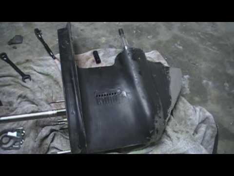

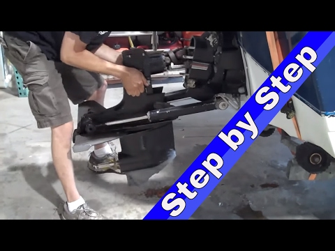

Der Impeller sitzt im UWT (unterwasserteil) im Z-Antrieb. damit saugt/pumpt sich der Motor sein Kühlwasser aus dem Fahrwasser.
wenn du nicht weißt wie alt der Impeller ist, dann würde ich den Impeller wechseln. Dann siehst du ob der Motor immer noch zu heiß wird.
Wenn du nicht weißt wie alt die Bälge sind dann mach die gleich mit, ist ne scheiß arbeit, bringt aber segen. nicht das da ein schlauch oder Balg kaputt ist und dann beim naächsten mal der gleiche Mist von vorne losgeht.
Hier mal ein Video wie der Z-Antrieb abgeht. ging bei mir genauso leicht ab.
http://www.youtube.com/watch?v=Mkl6hXEYnd0
http://www.youtube.com/watch?v=zHPnE...eature=related
