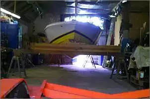

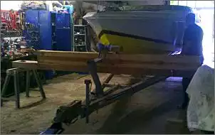

Hits:	5399
Größe:	68,2 KB

Zitat von Coldbiker Beitrag anzeigen
Hallo Uwe,
ich habe es so gemacht:
Erstmal habe ich den Trailer an das Auto gehängt. Anschließend wurde hinten das Boot incl. Trailer mit einem Wagenheber aufgebockt, so dass die Böcke an der Steuer- und Backbordseite unters Boot gehen. Dann habe ich den Wagenheber abgelassen und nun war das Boot hinten auf den Böcken und im vorderen Bereich auf den Kielrollen vom Trailer aufgelegen. Jetzt konnte ich vorsichtig das Auto mit Trailer soweit nach vorne fahren, bis nur noch die letzte Kielrolle am Bug auflag. Nun konnte ich den Trailer mit dem Boot im Bereich der Kielrolle soweit aufbocken, bis der vordere Bock unters Boot passte. Anschließend wieder abgelassen und ich konnte den Trailer komplett rausziehen.
Das geht aber erheblich einfacher.
Den Trailer vorne ganz runter, die Halterung des Stützrades dabei lösen. Dann kann das Boot hinten unterfüttert werden. Danach Stützrad fixieren, hochkurbeln und den Trailer mit einem Dreibein stützen.
Danach Stützrad wieder zurückkurbeln, Halterung lösen und Stützrad wieder ordentlich fixieren. Daraufhin das Stützrad wieder hochkurbeln, und das Boot auf der Höhe aufpallen.
Der Trailer ist so frei.
Hallo Uwe,
Find diese Lösung am einfachsten.
Gruß Uwe
Aber wie bekommst du den Trailer unterm Boot heraus?
Mein Trailer hat über die gesamte Länge mehrere Quertrassen.
Rudolf
Bayliner 1850 Capri (Verkauft)
Sea Ray 200 OVS (Verkauft)
Rinker Captiva 232 und Jetski Seadoo 255 RXP
Alt 20.10.2013, 21:47
ferenc ferenc ist offline
Registriert seit: 18.02.2012
Beiträge: 4.537
in dem ich rechts und links vom Bug einen Bock auf stelle und dazwischen einen Balken lege.
Da kann ich den Trailer locker herausziehen.

Ich habe mal eine kurze Frage zum aufbocken. Es wird immer wieder gezeigt wie z.B bei TDingsta die Boote auf einer Hebebühne oder auf Klötzen stehen. Jetzt zu meiner Frage: ich habe einen Bayliner 255 SB (knapp 3 Tonnen), ist es da auch möglich das so zu machen oder brechen da die Seiten weg oder so?
Danke schon mal.
Gruß Ralf
Alt 07.01.2014, 16:47
Benutzerbild von Pantera-Z
Pantera-Z Pantera-Z ist offline
Registriert seit: 07.02.2009
Ort: Troisdorf
Beiträge: 84
Boot: Regal 2550 LSC , VP 5,7 GXI.
247 Danke in 65 Beiträgen
mit 2 Stappler und Hallenkran geht auch .
alle bauen so was für Antifauling einzutragen , ich hatte damals Antifauling runter geschliefen noch abgewaschen und Cel Coat wieder auf glanz aufgebaut
es gibts ne Verruckte
