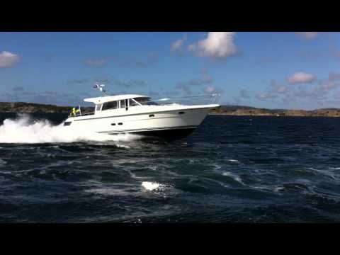

Alt 21.05.2012, 19:39
PMT PMT ist offline
Registriert seit: 01.05.2012
Ort: bei Düsseldorf
Beiträge: 173
Boot: NIMBUS 42
93 Danke in 66 Beiträgen
Guckst Du :
http://www.youtube.com/watch?v=zbRp_OCbuic
Affenscharf.
