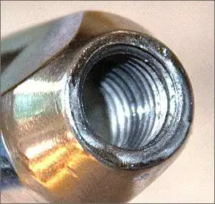

Da die Gewinde im Seldén-Spanner aus Bronze sind und die Terminals am Seezaun aus Niro, gehe ich davon aus, dass die (neuen) Terminals keinen Schaden nehmen. Und ob es unter Spannung hält, werden wir heute sehen. So sieht jedenfalls das nachgeschnittene Gewinde aus:

wenn Du wegen der Festigkeit Probleme vermutest - von Deinem Foto her würde ich das ausschließen- dann kannst Du einen Holicoileinsatz einschrauben. Ich denke, der Spanner läßt das von der Materialstärke noch zu.

Der Vollständigkeit halber:
Hält.
Die Dinger sind 6 m lang und einmal umgelenkt. Der Zug, der da drauf ist, ist für die nachgeschnittenen Gewinde kein Problem.
