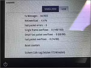

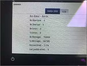

Alt 02.06.2019, 14:24
Benutzerbild von lutzen
lutzen lutzen ist offline
Registriert seit: 28.11.2015
Ort: Meerbusch
Beiträge: 175
Boot: Maxum 2100 SC3, 4,3l MPI
50 Danke in 32 Beiträgen
Hallo Sigi
Kannst du an der Diagnose was erkennen?

Alt 02.06.2019, 21:55
Benutzerbild von Sigi S.
Sigi S. Sigi S. ist gerade online
Registriert seit: 16.02.2002
Ort: Villach
Beiträge: 3.174
Boot: SeaRay 290DA
2.156 Danke in 1.493 Beiträgen
Hi Lutz,
die Diagnose sieht sehr gut aus, da sollte eigendlich alles problemlos laufen... komisch
