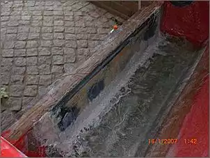

Und so sah das Ganze dann aus:
Und zum Vergleich: AW100 in entsprechender Größe sollte 95Euro kosten, die Siebdruckplatte hat lediglich 35Euro gekostet und das Anschleifen hat ca 10min gedauert.

Siebdruckpatten anschleifen geht wohl, aber Wasserfest verleimtes Holz ist auch nicht sooo teuer und ich denke hier dringt das Epoxidharz richtig tief in das Holz ein. Ich bezahle für wasserfest verleimtes Sperrholz (WBP 100) <15 Euro/m2, ich finde das geht.
Sieht dann etwa so aus:
Hits:	435
Größe:	38,0 KB
Stabilität: so eine 10mm Holzplatte bricht man locker übers Knie durch, das Kunststoff was ich da habe ist in der Hinsicht viel stabieler. Da machst du dir das Knie kaput...
Leider ist das Zeug aber auch wesentlich schwerer als Holz (zumindest das was ich verwendet habe).
Gruß Toni
