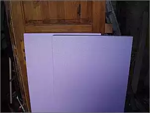

Wie schon mal gezeigt 2 Platten 40mm starkes Jackodur aus dem Baumarkt. Maße 1200mm mal 600mm.
Hits:	20
Größe:	105,6 KB

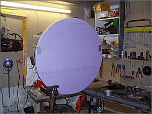

Daraus Schneide ich einen Kreis (rund) von 1000mm Durchmesser.
Hits:	23
Größe:	125,7 KB

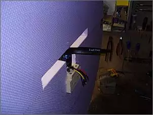

Dann an einer hälfte einen Ausschnitt für den Motor.
Hits:	21
Größe:	126,7 KB
