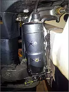

Alt 14.04.2012, 13:16
nesa69 nesa69 ist offline
Registriert seit: 05.08.2009
Beiträge: 104
4 Danke in 4 Beiträgen
diese beiden gruß marc
Hits:	301
Größe:	60,6 KB

Alt 14.04.2012, 23:43
Tillus Tillus ist offline
Registriert seit: 18.02.2008
Ort: Köln
Beiträge: 677
Boot: Gummiwurst mit 25er race Merc
870 Danke in 471 Beiträgen
Ich kenn den Suzuki Trimm nicht aber grundesätzlich musste einfach mal probieren! 2 sieht nach der manuellen Schraube aus! Wenn die zu ist dürftest du normalerweise den Motor nicht bewegen können (so ists bei mir)! Nur wenn sie geöffnet ist kannst du den Motor mit der Hand anheben. Dann bekommst du natürlich auch kein Druck aufs System!
Alt 16.04.2012, 15:11
Benutzerbild von Toddy123
Toddy123 Toddy123 ist offline
Registriert seit: 23.09.2009
Ort: Wittenberge (Elbe)
Beiträge: 568
Boot: Stahlsegler (Görrissen)umgebaut, mit 50 PS Suzuki 4-Takt
745 Danke in 351 Beiträgen
Bei meinem 4-Takt Suzuki ist diese Schraúbe auf der Steuerbordseite ganz unten an der Hydraulikeinheit. (da befindet sich bei meinem Motor eine große Aussparung in der Halterung)
2 Umdrehungen gegen den Uhrzeigersinn ermöglichen die Handverstellung, zum Schließen des Ventils die 2 Umdrehungen in Uhrzeigersinn zurückdrehen.

Alt 23.04.2012, 17:59
Beiträge: 104
hallo zusammen so problem gefunden!
hinter der manuel trimmschraube befinden sich mehrere kleine scheiben und die sind beim rumhantieren raus gefallen und da ich sehr auf suberkeit in meiner werkstatt achte hab ich sie leider schon weg gefegt kann mir jemand saagen ob ich sowas im netz bekommen oder nur beim freundlichen????
