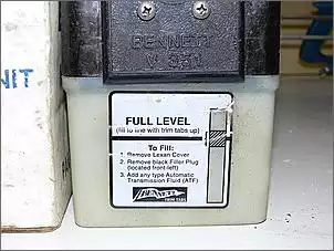

Und nochmal als Bild.
Hab extra meine Ersatzpumpe im Keller rausgekramt:
