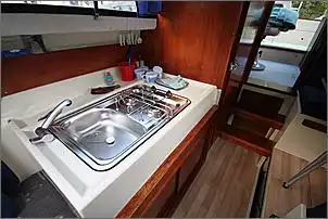

letztes Jahr habe ich mir über die Bordküche ein wenig gedanken gemacht . Zuerst habe ich den ollen Spirituskocher über Bord geschmissen. Als Ersatz habe ich mir eine Gas- Spülenkombination eingebaut:

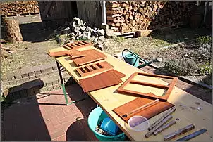

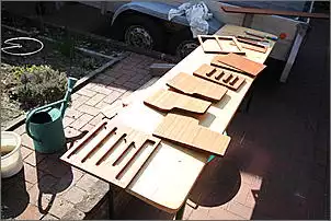

Dann fehlten noch ein paar Ablagen. Dazu habe ich mir aus Pappe ein Muster gebaut. Diese Pappschablonen habe ich dann als Vorlage für das Bootsbausperrholz genommen. Alles mit der Stich- und Kreisäge ausgeschnitten und mit Holzbeize bearbeitet. Wobei ich die Beize von Clou genommen habe und die Fabtöne Taek und Mahagonie mischte bis ich den richtigen Farbton erwischt habe:

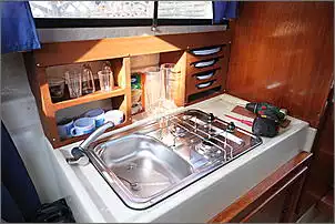

Nachdem alles abgetrocknet war konnte ich die Teile vor Ort zusammen bauen.
Hits:	159
Größe:	75,9 KB
So, alles passt wackelt und hat Luft, jetzt muß noch Klarlack drauf und fertig die Laube.
