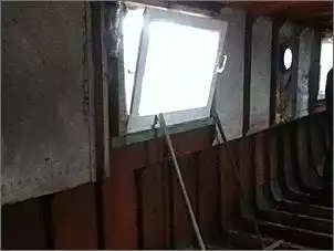

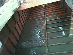

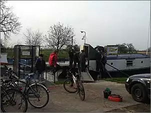

Moin, Moin
Da wir un Unserem Verein eine kleine Schute haben die leider nach falscher Dämmung von schimmel befallen ist, wollte ich mich mal erkundigen wie man eine Schute am besten Dämmt sodass kein Schwitzwasser entsteht und sich auch kein Schimmel bilden kann.
Der Verein freut sich über jede Antwort
MfG WSV Assel ev.
[ATTACH]Klicken Sie auf die Grafik für eine größere Ansicht
Hits:	174
Größe:	52,7 KB
Hits:	218
Größe:	61,0 KB
Alt 30.03.2012, 22:40
Benutzerbild von hein mk
hein mk hein mk ist offline
Registriert seit: 05.01.2010
Ort: hamburg
Beiträge: 9.187
Boot: van de stadt 29
9.458 Danke in 4.988 Beiträgen
Moin Leute aus Assel
Da habt ihr ein Thema was hier schon oft diskutiert wurde.
Grundsätzlich ist das richtige dämmen von Metallbooten auch eine Frage der Nutzung(Winter/Sommer bewohnt?)und des zur verfügung stehenden Budgets.
gruss hein
