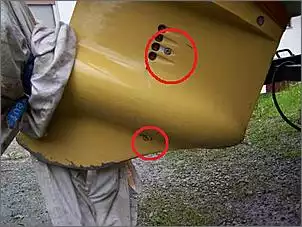

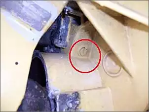

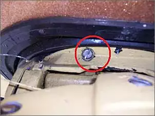

Bräuchte nochmal hilfe bei ölwechsel vom Antrieb !
Was für Öl wo rein darf und auf was ich achten muss ?
Ich habe bilder von meinem Anrieb gemacht :

Unteres Getriebe:
Die unten am Z und oberhalb der Kaviplatte gehören zusammen die Schraube neben den Wassereinlaßlöchern hällt das Sieb fest.
Oberes Getriebe:
Die Schraube am oberen Getriebeteil und auf der Deckeloberseite des Z´s.
Zwischenteil:
Obere Schraube an der Transomplatte und die schraube die du bei hochgeklapptem Z umkringelt hast.
Hebemotor:
da sind auch noch ne Einfüll- und Ablaßschraube
Daniel

Unteres Getriebe:
Oberes Getriebe:
Zwischenteil:
Hebemotor:

Hallo was ist eigentlich wenn bei Bild 3 kein Öl raus kommt ? Es läst sich auch keines rein pumpen ? Weis da jemand bescheid ???

Zitat von Andre7 Beitrag anzeigen
Hallo was ist eigentlich wenn bei Bild 3 kein Öl raus kommt ? Es lässt sich auch keines rein pumpen ? Weis da jemand bescheid ???
Hallo Andre7
Wenn dort kein Öl rauskommt (Ablasschraube Zwischengetriebe )mußt du die Schraube auf Bild 4 rausdrehen und bis zum Gewinderand normales Motoröl auffüllen .Es wird nicht wie du angenommen hast von unten reingepummt .Da passen etwa 100ml rein .Behalte die Sache aber im Auge nicht das es sofort wieder ausläuft .Dann mußt du neue Simmerringe einbauen (vorn am Ballgear und hinten im Boot an der Zwischengetriebeglocke ).Da sind Schrägrollenlager drin und die mögen Trockenlauf überhaupt nicht .
Die ausgebaute Welle würde nach dem rausziehen dann so aussehen .Eine Lagerschale und die hinteren Simmerringe sind dann noch in der Glocke und müßen auch noch rausgezogen werden .
Wenn das Öl ausläuft ,brauchst du den Dichtsatz OM 982948 Sierra Nummer Si-18-2670
