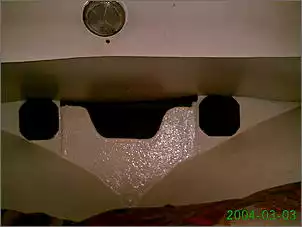

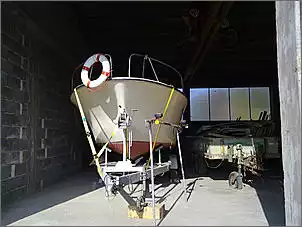

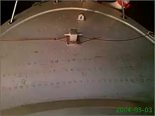

Moin Gemeinde,
die Holzteile am Boot sind alle ab und fast fertig geschliffen unter anderem auch die hübsche Blende vor dem "Ankerkasten". Als ich die weggeschraubt habe ist mir folgendes aufgefallen (siehe Bilder) Oben führt ein Schwanenhals durchs Deck. Davor sind auf dem Deck Reste von Plastikteilen festgeschraubt die wohl mal für den Anker waren. Ich bin davon ausgegangen der Schwanenhals sei da um die Ankerleine durchzuführen. Jetzt habe ich mal den Kopf soweit als möglich da vorne reingesteckt (nicht durch den Schwanenhals - von innen natürlich) und festgestellt das Staufach hat gar keinen Wasserablauf. Das wäre ja idiotisch für nen Ankerkasten oder? Zumal wenn das Wasser dann vom Kasten irgendwann in die Bugkoje schwappt. Auch wenn das Böötchen keine Dusche hat wollte ich das so nicht.
Könnt Ihr mir nen Tipp geben, ob das nun fürs Ankerseil ist oder ob ich da oben nen Deckel reinmache und die Kinder da lieber ein Plüschtier reinsetzen.
Sonst muss ich das Ankerseil wohl jedes mal trocknen und dann erst da unten verstauen? Aber wenn das Seilende durch den Schwanenhals geht, zieht mir das ja auch wieder Wasser in den Stauraum wenn es regnet oder wenn Gischt überkommt. Ein Seeventil werde ich da aber auch nicht reinbringen - könnte nur vorsichtig ein Loch bohren damit das Wasser in die Bilge abfließt.
Was meint Ihr?

Die Leine wäre wohl schwierig durch den Hals in das Schapp zu würgen.
Der Schlitz in der Durchführung sieht eher nach Kete aus bzw. dem einklemmen eines Kettengliedes.
Soll es ein Ankerkasten werden, an Deck eine Klappe einbauen und wenn möglich einen Ablauf in die Bilge.
Die Abdeckung zur Vorpik am besten auch als Klappe auslegen.
Falls Du mit Leine ankern möchtest lohnt m. E. der Aufwand nicht, dann kann man ja jeweils zum ankern eben eine Leine an den Anker bändseln.
Möchtest Du Kette haben reicht ein Durchbruch für die Kette durch das Deck.
Die Kette fällt durch Eigengewicht besser als eine Leine in den Kasten.
Dann ist aber ein Ablauf erst recht unumgänglich, da immer auch Regen und Gischt durch die Klüse reinsabbern können.
Alternative wäre, nur eine gut verschließbare Deckklappe einbauen, keine weiteren Öffnungen vorsehen und Leine oder Kette drin lagern und aus der geöffneten Klappe heraus ankern.
Anker dann jeweils erst kurz vor Gebrauch anschäkeln oder bändseln.

Das sieht schon wie eine Einführung für eine Ankerkette aus,der Deckel mit Langloch hat ja ein Scharnier,das Langloch sollte wohl nur für das letzte Kettenglied sein.
Bloss kein Loch in die Aussenhat bohren so ein Steven taucht beim gegenansegeln ja auch mal ein und Rückschlagventilmimiken sind zu anfällig für Verschmutzungen.
Wenn man von unten einen Schlauch am Schwanenhals anbringen könnte wird dieser in einen aufgeschnittenen Kunststoffkanister einige Zentimeter eingeführt der würde dann die Kette samt Kleckerkram aufnehmen und müsste von Zeit zu Zeit gelenzt werden,aber eine Leine hat zu wenig Gewicht um da willig runter zu rutschen.
gruss hein

Bei meinem (auch englischem) MoBo sieht das oben und innen ganz ähnlich aus,

aber vorne ist außen ein Ablauf.

Ich habe am Längsschott direkt neben der Klappe zum Ankerkasten eine Öse angeschraubt als Ketten bzw. Tampensicherung.
Ist ja nur eine Ausrauschsicherung, daher muss sie m.E. nicht so massiv ausfallen.
BTW. Ich habe mal rumgegooglet: Ist das korrekt, dass Deine Jaguar 22 einen sehr flachen Vorfuss hat?
Sieht auf den Bildern so aus.
Dann kommst Du evtl. mit einer Bohrung für einen Ablauf nach außen auf Kastenbodenniveau bedenklich nahe an die Wasserlinie wenn nicht sogar eine Tick darunter, je nach Gewicht vorn.
Da wäre dann auch eine Rückschlagsicherung -die sich wie schon oben erwähnt auch mal zusetzt- zu wenig und der Kasten macht dauernd Wasser -> übel.
Bliebe also wirklich nur Ablauf in die Bilge, z.B. wie bei mir in einen Behälter, oder wirklich einfach eine Auffangkiste reinsetzen die ab und an gelenzt wird.
Dieser "Schwanenhals" ist eindeutig eine Ankerkettenklüse, mit Sperrschlitz im Deckel, um die Kette oder die Leine durchzuführen. Hatte das gleiche Prinzip bei einem früheren (Motor-)Boot. Wichtig ist, dass die Ankerleine beim Ankern natürlich erst an einer Klampe festgemacht wird, und dann ohne Zug durch die Klüse im Ankerkasten verschwindet.
Zur Entwässerung des Ankerkastens war bei mir ganz unten ein ca. 10 mm-Loch nach außen, abgedeckt durch eine Durchlass-Blende ("Mini-Lenzer", z.B. SVB-Katalog Seite 177), die das Loch einigermaßen abdeckte und nur nach unten rauslaufen ließ.
Obwohl das auf einem Motorboot war, glaube ich nicht, dass durch ein abgedecktes 10 mm-Loch auch auf einem Segler soviel Wasser eindringt, wenn der Bug eintaucht. Und da der Ankerkasten dicht sein sollte, läuft das ja auch gleich wieder raus (und nimmt den Dreck gleich mit...) Aber das müßten jetzt bitte die Segler einschätzen...
Der Anker selbst war an Deck auf passenden Lagern fixiert. Das werden Deine Plastikteile sein, die da sind (oder waren). Ich habe dann das Ding vom Vorderdeck runtergeschmissen und in einen anmontierten Bugspriet gehängt, das war optimal.
Alternativ: Herrgottswinkel - die Idee ist gut, aber mit Kerze!

wenn die tiefste Stelle des Kasten oberhalb der Wasserlinie ist, kann man
schon von außen jeweils an beiden Seiten einen Durchgang bohren.
Beide Seite damit je nachdem auf welcher Seite gesegelt wird das Wasser ablaufen
kann. Bitte die Löcher versiegeln.
Wenn mann innen zu hoch kommt, mit Spachtelmasse/GFK auffüllen damit kein
Wasser stehen bleibt.
Vilm

Danke fürs mitdenken und die guten Tipps. Ich habe heute vorsichtig Wasser in den Kasten geschüttet. Das bleibt super drin. Vielleicht war der Kasten ja als Blumenkasten gedacht. Durch das Luke vorne käme etwas Licht rein. Auf jeden Fall ist das Ding für den Anker idiotisch weil das Wasser wenn es etwas mehr ist in die Koje reinläuft. Den Schwanenhals mit dem Decke für die Kettenglieder schraube ich ab und laminiere das Loch zu. Dann wie gesagt Umwidmung in Herrgottswinkel oder Plüchtierhöhle für die Kinder. Kerze nur als LED - zuviel Rauch und Ruß sonst .
Habe auf Bildern gesehen es gibt auch Jaguars mit nem großen Deckel vor dem Luk. Bei Ebay ist grad eine drin. Das dürfte dann ein"echter" Ankerkasten sein. Leider gibts ein viel größeres Problem bei dem ich sehr auf Hilfe von Euch hoffe - die Mastaufnahme ist mürbe und das Metall Teil hat nen Haarriß.
Da mach ich nen neuen Tröt auf und hoffe auf baldige und beruhigende Antworten. Kann bestimmt wieder nicht schlafen wenn mir keiner sagt "ist nicht so schlimm".
Schönen Abend und schönes Wochenende!
