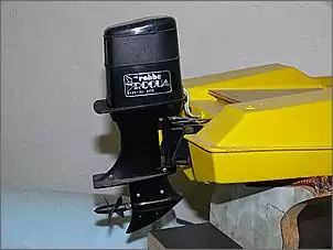

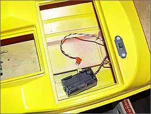

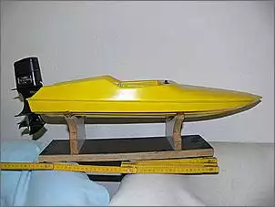

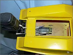

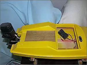

ich bin hier in eure Ecke gekommen und möchte euch um etwas Unterstützung bitten.
Ich habe von meinem Bruder vor Zeiten mal ein übrig gebliebenes Modellboot bekommen. Das habe ich nun im Keller wiedergefunden.
Eine Robbe Prinzess mit Roqua Aussenborder:

Meine Fragen sind nun, was ich alles brauche, um mit vernünftigem Aufwand das Teil wieder flott zu machen.
Vielleicht könnt ihr mir auch eBay-Links zu den nötigen Teilen geben.
Es dankt ein angehender RtR-Modellbauer.

So wie es aussieht, brauchst du einen Fahrtregler für Bürstenmotoren, einen Standardservo für die Lenkung, eine Fernsteuerung mit Empfänger. Mit BEC brauchst du keinen separaten Empfängerakku. Das läuft dann über den Fahrtregler und den Fahrakku, den du auch noch brauchst.
Laut WWW läuft der Motor mit 9,6V und zieht dabei 6 A.
Robbe Roqua Best.4110
Motor: EF76IIS
Getriebe: Stirnräder=3,33:1 , Kegelräder 1:1
Propeller: 45 x (S)
Betriebsspannung: 6-10 V
Stromaufnahme bei 9,6 V = ca. 6A
