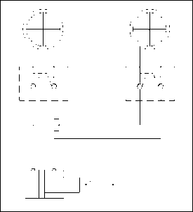

Benutzerbild von naut
naut naut ist offline
Registriert seit: 20.03.2007
Beiträge: 697
1.532 Danke in 811 Beiträgen
Beides ist prinzipiell richtig.
Als "Sperrblock" wird in der Regel ein doppeltes entsperrbares Rückschlagventil bezeichnet. Als Schaltbild sieht das zum Beispiel so aus:
Steuerzylinder
Hits: 4697
Größe:  1,5 KB
Steuerrad
In die beiden Leitungen einer Hydrauliklenkung eingeschleift, sorgt er (richtig herum eingebaut ) dafür, dass ohne Lenkbewegung am Steuerrad der Ruderdruck den Steuerzylinder der Lenkung nicht zurückdrücken kann. Beide Rückschlagventile sind in Richtung Ruder geschlossen und können nur durch die Handpumpe am Steuerrad bewegt werden.
Um zwei Steuerstände voneinander zu trennen, benötigt man also zwei Sperrblöcke, jeweils einen für jeden Steuerstand. Bei Vetus stecken die zum Beipiel direkt in der Steuerradpumpe (wenn man es denn so bestellt):
Hits: 4425
Größe:  7,2 KB
[edit]
Ich habe das mal laienhaft hingepinselt, damit man sich die Funktionsweise vorstellen kann:
Hits:	895
Größe:	4,1 KB
[/edit]
Ulrich
Geändert von naut (15.12.2009 um 23:27 Uhr)

Alt 16.12.2009, 21:17
Alm-Öhi
Registriert seit: 16.01.2006
Beiträge: 2.060
Hallo Stefan
Mein Bootsnachbar hatte gleiches Problem,da war diese Verbindung locker
siehe Pfeil
Hits: 3662
Größe:  7,3 KB
Bei einem anderen konnte man das Ruderblatt um 10cm hin und her bewegen,so war alles ausgeleiert.
Also tauchen und wackeln
Servus Willi
