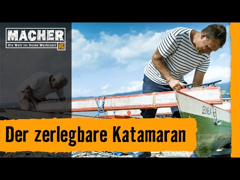

irgendwie geht das mit der zerlegbarkeit schon. so wie hier:
https://www.youtube.com/watch?v=frO1PMqx7xQ
