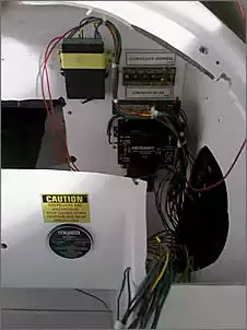

Moin Michael, genau das Teil hab ich und werde ich verwenden.
Eingebaut ist es schon.
Auch teile der Verkabelung sind sind, noch nicht ordendlich, angeschlossen
Unten rechts ist der 12/24 Volt Wandler im Bild
Oben links die Funkplatine.
Hits:	98
Größe:	54,9 KB
Wahlweise kann man das Gerät als Taster oder Schalter verwenden.
Aber nur alle Kanäle in einem Modus
Fürs Hatch wären Taster richtig
Aber eben nicht für die Beleuchtungen.
Also wird das Teil im "Schaltmodus" betrieben
Tast = an / noch einmal Tast = aus
Daher meine Ursprungsfrage nach dem was passiert wenn der E-Motor von 2 Kanälen + bekommt.
Da diese Frage beantwortet ist werde ich das ganze so zusammenbauen.
Über einen unsichtbaren Endlagenschalter an den Hatchantrieben mach ich mir noch mal Gedanken.
