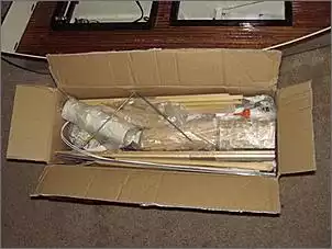

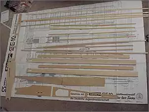

Nach einer langen, langen Reise ist das Flugzeug von Stefan http://www.boote-forum.de/showthread.php?t=110215 hier gelandet
Hits:	655
Größe:	32,5 KB
und wartet jetzt darauf, Florida von oben zu sehen.

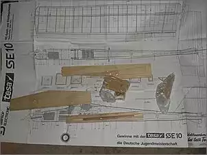

Auf meinen Wunsch hat Stefan alle Teile, die länger als 60 cm waren, gekürzt, damit die Versandkosten nicht ins Astronomische steigen. Diese Teile möchte ich erst einmal wieder verbinden (Epoxi?) und dann geht es weiter,
Hier ist der momentane Stand
Hits:	659
Größe:	31,4 KB
Werde sicher wieder mit vielen Fragen auf Euch zu kommen - und Danke Euch schon einmal - und den Bau dokumentieren.
Falls die Holme für die Tragflächen und den Rumpf auch geteilt worden sind, dann kauf dir vor Ort bitte neues Material. Beplankungsteile wirst du problemlos wieder zusammenfügen können, die haben nur optische Funktion, aber die Holme nehmen Kräfte auf und wenn die quasi schon eine Sollbruchstelle haben, dann kann das ein kurzes Vergnügen werden.
Habe schon Modellflugzeuge mit Holmbruch in der Luft gesehen. Schön ist das nicht!

Tagchen Leute,
da bis jetzt weder der Fahrtenregler noch die Decal-Folien für das Boot eingetroffen sind, habe ich mich jetzt ein wenig mit dem Flugzeug beschäftigt.

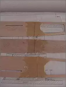

Wie von Jan empfohlen, werden die durchtrennten Holme durch ganze ersetzt
Hits:	467
Größe:	33,0 KB

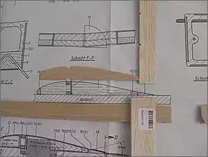

Ebenso die Querruder
Hits:	468
Größe:	29,8 KB
Auf dem Bausatz sind zwar Querruder eingezeichnet, der Bausatz dürfte sie aber nicht vorgesehen gehabt haben. Das ist aber kein Problem, weil ich ein entsprechendes Profil (in einem Modellbauladen in der Nähe, der auf Flugzeuge spezialisiert ist) gefunden habe. Ich muss das Profil nur schön gerade schneiden und die Spanten kürzen.

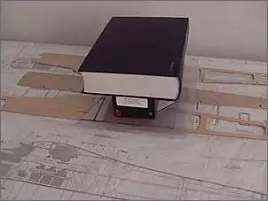

Einzig die Rumpfteile werden geklebt. Also - Epoxi drauf, Gewebe drauf
Hits:	467
Größe:	18,6 KB
Folie drauf, Glasplatte drauf, Bleiakkus drauf, Buch drauf
Hits:	468
Größe:	21,9 KB
... und warten.
Bei den Querrudern habe ich mir folgendes überlegt:
Wieso nicht diese teilen (1/3 zu 2/3), die äußeren 2/3 als Querruder (angesteuert durch je ein Mini-Servo in der Tragfläche) verwenden und das inneren 1/3 als Landeklappen
Hits: 947
Größe:  43 Bytes
http://view.stern.de/de/picture/Himm...au-730642.html
Am Anfang kommt ziemlich sicher ein E-Motor hinein. Als Maschinenbauer werde ich aber später sicher nicht um einen V-Motor herum kommen. Ich brauche den Lärm, Gestank, etc.
Mit sonnigen Grüßen,
Clemens

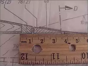

Wenn du die Querruder teilst und Flaps realisieren willst, dann mache die Ruder ein bisschen breiter (tiefer). Normalerweise ist der Flieger für Querruder über fast die gesamte Spannweite ausgelegt. Die sind dann etwas schmaler. Landeklappen sollen ja auch eine gewisse Wirkung haben.....
Alt 30.11.2010, 22:09
Registriert seit: 21.03.2009
Ort: Tampa, FL
Beiträge: 896
Boot: 12' Jon Boat
2.604 Danke in 977 Beiträgen
Stimmt! Ca. 5 mm mehr gingen problemlos (die fehlenden 5 mm könnte ich dann innen ankleben)
Hits:	218
Größe:	26,0 KB
Clemens

wobei ich jetzt auch ein bisschen verwirrt bin. Im Plan sind die Querruder eingezeichnet und das Material war auch dabei. Wo fehlen die denn nun???
Hast du eine programmierbare Fernsteuerung?
Alt 30.11.2010, 22:29
Ort: Tampa, FL
Beiträge: 896
Boot: 12' Jon Boat
Ja, die Fernsteuerung ist programmierbar.
Hier, auf dem Foto
Hits:	218
Größe:	29,8 KB
siehst Du oben das Original-Teil (wird direkt auf die Spanten gelebt) und unten das Profil, das ich heute besorgt habe. Da kann ich jetzt rausschneiden, was ich will.
Clemens

Guuuut! Dann würde ich eventuell am Anfang etwas Expo auf die Querruder programmieren und die vielleicht etwas differenzieren.
