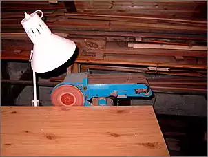

Ich mache mal den Anfang mit meinem Tellerschleifer,mit dem man die schwierigsten Gehrungen hinbekommt.
Ok,das ist kein Geheimniss,aber nützlich!
Zusätzlich habe ich noch einen Tisch davor gebaut um die Auflage zu vergrößern und eine verstellbare Lampe um .......

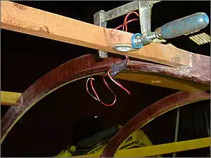

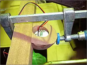

Mit so einem Tellerschleifer habe ich meine Strahlerfassungen "gebildhauert".

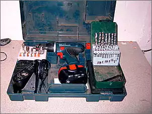

Den Werkzeugkoffer habe ich so vollgestopft,um viele nützliche Sachen unterzubringen.Man weiß ja manchmal nicht was ein erwartet und so hat man schon mal eine kleine Grundausrüstung dabei.
Der Inhalt:Bits,Adapter für Nüsse,Versenker,kl.Bohrfutter,Bohrerkassette und einen kleinen Knarrenkasten.

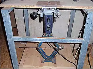

Standard Feineinstellung für Oberfräsen
Hallo liebe Leidensgenossen!
Für alle die sich ihre Oberfräse stationär auf einen Tisch gebaut haben,dürfte es eine Hilfe sein sich einen Scherenwagenheber da unter zu bauen.Wie oft braucht man nur noch einen halben Millimeter und uups die ganze Einstellung ist im Ar.....

Hallo !
Die Idee ist nicht schlecht, aber die neueren Fräsen haben ein extra
Feineinstellung per Drehrad !
Ist ne' Feine Sache !
Über die Probleme die Du meinst habe ich mir auch immer die Pesst geärgert,
deshalb binn ich im letzten Jahr auch auf was neueres umgestiegen.
Anhang 177871
Mfg Thomas
Arbeite auch so ähnlich, das mit dem wagenheber finde ichgut.

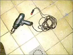

Hier mal was,wenn der Akku nicht mehr will.Fand ich ganz interessant,deshalb hab ich das Bild geklaut.
Hits:	3753
Größe:	33,1 KB
Als Bordwerkzeug geht er noch.

Gute Idee, warum komm ich darauf nicht alleine? Hab auch noch einen alten 12V-Schrauber mit lauem Akku!

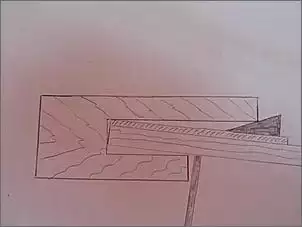

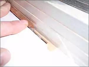

Hiermit kommt man auch an Stellen wo die "Druckpunkte" nicht übereinander liegen,
außerdem sind Sie aus Sperrholzresten schnell zugeschnitten!

Alt 31.12.2009, 13:47
Registriert seit: 05.02.2002
Ort: an der Sieg
Beiträge: 5.383
Boot: Prion T-Canyon
Thomas,
kannste noch mal ein so'n Ding abbauen und knipsen?
Ich erkenne nix.
Alt 31.12.2009, 13:51
JürgenH JürgenH ist offline
Registriert seit: 05.12.2008
Beiträge: 37
141 Danke in 46 Beiträgen
Ich denke mal das sind einfach geschlitzte Bretter, die per Keil gehalten werden.
Alt 31.12.2009, 14:37
Benutzerbild von Hasi68
Hasi68 Hasi68 ist offline
Registriert seit: 08.01.2008
Ort: Thedinghausen bei Bremen
Beiträge: 360
Boot: Eigenbau
813 Danke in 227 Beiträgen
Die Bilder habe ich (mit Handy) bei einer Bootsmesse aufgenommen,deshalb ist es etwas schwierig Eine abzunehmen .
Ich versuchs mal mit einer Skizze zu erklären
Hits:	3562
Größe:	13,9 KB
Die Längen sägt man sich nach Bedarf zu.
Ich hoffe das es so verständlicher ist.
Mfg Thomas
Meine ewige Baustelle
http://www.boote-forum.de/showthread.php?t=63404

Thomas - ein klasse Hilfsmittel scheint das zu sein!

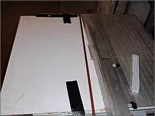

Um kleine Winkelleisten zuzusägen stelle ich den Anschlag auf das gewünschte Maß,nehme dann eine Hartfaserplatte,
leg Sie vorsichtig mitten auf die laufende Säge,stelle Sie dann ab und kleb die Platte fest.
So sind auch kleinste Winkelleisten möglich!

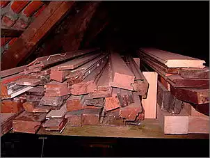

Größe:	16,6 KB
Hits:	3344
Größe:	40,9 KB
Günstiges Ausgangsmaterial

Als Ergänzung zu Hasi's Tipp:
Die selbstgemachten Spezialzwingen vom Bootsdesigner Iain Oughtred im Einsatz. Die Dinger funktionieren wirklich gut und sind schnell hergestellt.
http://tenderbau.twoday.net/
Alt 02.01.2010, 07:50
Für die Holzwürmer hab ich hier eine Eigenbau Plattensäge zu bieten.
Das Teil ist nicht von mir sondern von meinem Freund Chris dem Dampfdootbauer.
Bei Interesse kann ich gerne ein paar Detailfotos machen.
Hits:	2161
Größe:	48,8 KB

Moin Henning,
das Teil sieht interessant aus. Detailsfotos gerne!
Gruß Gunter

Hallo Henning,
na dann mal los mit den Bildern.Selber war ich auch schon am grübeln
wie man sowas hinbekommt,allerdings nicht in dieser Dimension.
Ist aber beim grübeln geblieben.
Den verstellbaren Holzbock finde ich übrigens auch sehr Interessant!
Mfg Thomas
