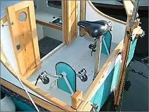

Alt 07.11.2011, 16:30
Beiträge: 13.251
45.341 Danke in 16.692 Beiträgen
Die Torqueedo sind nicht lautlos, bringen aber deutlich mehr Power.
Den Yamaha 9,9PS Schubmotor kann ich auch empfehlen.
Sehr leise und sparsam.
Wie wäre es mit so einem Antrieb?
Hits:	145
Größe:	35,0 KB
http://www.gruene-flotte.de/index.php?hauptrubrik=702
