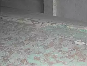

moin
wollte mein Unterwasserschiff neu laminieren bis was für eine Außentemperatur kann ich das machen in der garage ,und sollte die ganze alte farbe runter bis auf gfk oder können farbreste drauf bleiben

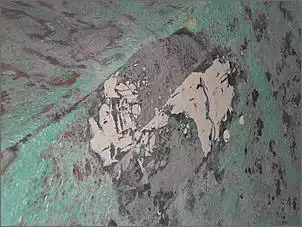

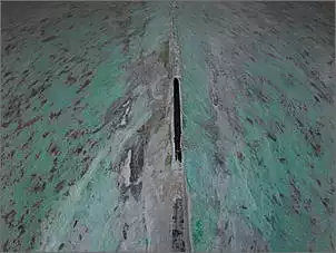

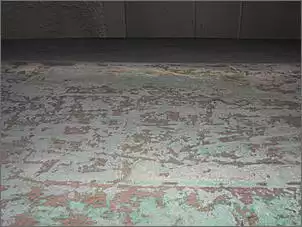

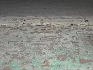

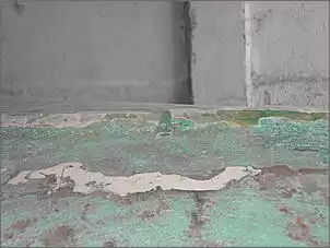

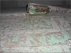

moin
so noch einpaar bilder gemacht

und wenn ich hier das ganze unterwasserschiff nochmal lameniere muss ich vorher alles nochmal grundieren sowas hat ein bekannter zu mir gesagt und wenn ja was sollte ich da ambesten dafür nehmen
mfg mathias

Hallo Matthias,
was willst du machen?
1. Laminieren _ also neue GFK Matten auf die alten aufbringen?
2. Gelcoat neu machen - also eine Schicht Topcoat auf die alten Matten aufbringen?
3. Lackieren - also das Unterschiff mit einem neuen Anstrich versehen?
Ist ein bischen unverständlich.
HansH

moin
mfg

Alles runter bis aufs gesunde GFK, Temperaturangaben in den Datenblättern. Allerdings sehe ich ohne eine temperierte ( um nicht zu sagen geheizte ) Halle schwarz für die nächsten Monate. Wäre mir zu riskant.

Hallo Matthias.
nimm aber EPOXY dann wird das was.
bei Polyester läuft dir die Zeit weg,
du bekommst es in der kurzen Zeit nicht sauber laminiert.
20 Grad sind ideal, unter 20 Grad gibs schon Probleme,
Viel Spaß

Hallo Matthias,
runterschleifen, mit Aceton abwaschen,
und laminieren.
Wenn das was werden soll, brauchst du minimum 18 Grad !!!!!!
Alles andere ist murks, auch mit anderem Härter.
Gruß Jörg
