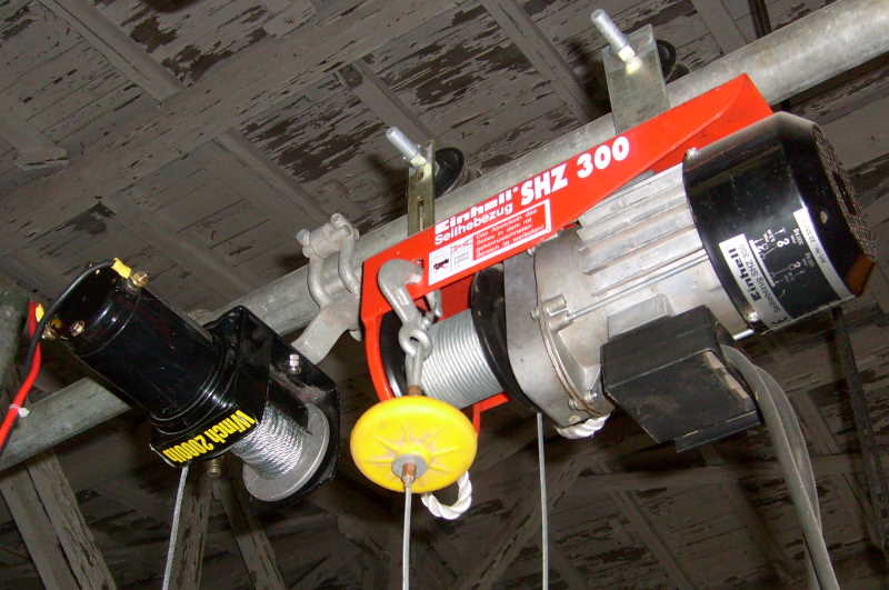

Ich wollte doch mal wissen was meine Seilwinden so heben können.
Bei der 220Volt ist es eindeutig.
150kg einfach und 300kg mit Umlenkrolle.
Bei der 12Volt werden Angaben von 2000lb oder 907kg gemacht. (in der Bucht ab 60.- € zu erhalten)
Ziehend - rollend - schwimmend...
Aber keine Angaben über die Hebekraft.
Nur damit hätte ich einen Vergleich.
Also her mit den Gewichten und getestet.
links 12Volt 2000lb - 907kg
rechts 220Volt 150/300kg
160kg war das maximale für die 220Volt Seilwinde.
Sie schafft zwar im ersten Anlauf noch einige kg mehr, kann aber nach einem Stopp nicht weiter heben.
Die 12Volt Winde wurde bei 230kg so langsam, das sie fast stehen blieb.
Ich denke das man Ihr nicht mehr wie 200kg zumuten sollte.
Mit Umlenkrolle werden ja sogar 400kg erreicht.
Für so ein 60.- € Teil schon eine gut Leistung
10% der 2000lb Angabe ergibt also die Hebekraft in kg.
Ob sich das auf größer Winden übertragen läßt, weiß ich natürlich nicht.

Auf der Winde ist kein Typenschild.
Nur der 2000lb Aufkleber.
Baugleiche in der Bucht werden mit 907kg angegeben.
Von Leerlauf zu Vollast soll der Verbrauch zwischen 8A und 108A liegen.

Wenn keine Vertikale Last angegeben ist dann ist es möglich das diese Winde nicht zum heben geeignet sind. Diesen Winden fehlt dann eine entsprechende Bremse oder Verriegelung wenn die Winde steht, dadurch kann es vorkommen das die Last "abstürzt"

Übrigens darf mit so einer Winde keine Last gehoben werden, diesind dafür einfach nicht gebaut, und auch nicht zugelassen.

Gehoben hab ich mal 300Kg ohne Probleme, da ist aber Vorsicht geboten bei dieser Art Winde, die sind nicht zum heben geeignet/zugelassen.
