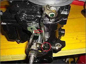

Nein, das habe ICH geschrieben - weil es beim 2bbL Mercab so ist
Die Klappen werden offen gehalten wenn der Motor auskühlt. Da ist extra ein Mechanismus der dafür sorgt.
Gruß Hannes
Wenn der Motor kalt ist sind die Klappen auch wieder zu
Grüße, Tom
Tja, dann stimmt was nicht mit deiner Einstellung des Gestänge
Ich habe gar kein Gestänge
Ich habe dort eine Bimetallfeder.
Motor kalt Klappe zu - Gemisch Fett da wenig luft
Motor wird warm - Klappe öffnet sich langsam - Motor bekommt mehr Luft
Motor wird kalt - Klappe schließt sich, damit Sie beim nächsten Kaltstart wieder geschlossen ist.
Tom
Boot: Maxum 2300 SCR 4,3LX
Alt 30.08.2011, 13:51
Benutzerbild von hapi
hapi hapi ist offline
Registriert seit: 05.08.2009
Ort: Spillern / Austria
Beiträge: 525
Boot: Renken 200 Mercruiser 4,3LX
367 Danke in 222 Beiträgen
Tom
Ich kann Dir gerne ein paar Bilder schicken wie das funktioniert - will aber hier das eigentliche Thema nicht belasten da wir beide ja von einem anderen Vergaser sprechen - melde mich später per PN
Gruß Hannes
Tom
Per PN gehen keine Anhänge - stelle hier kurz das Bild ein um es zu zeigen - falls es doch mehr Leser interessiert
Der rote Pfeil zeigt das Gestänge das mit der Chokeklappe verbunden ist.
Der Kreis zeigt die Leerlaufeinstellschraube die auf dieses Gestänge wirkt und die Chokeklappe offenhält wenn man das Gas ganz zurücknimmt.
Auch wenn er auskühlt fällt die Chokeklappe nicht zu.
Hits:	110
Größe:	72,5 KB
Gruß Hannes
