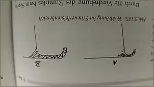

Okay, zu deinem Problem, ein paar detailfotos wären sehr hilfreich, von unter der decksverklebung, von oben und von unter der scheuerleiste, die du natürlich dafür ein Stück abmontieren musst ...
Obwohl ich persönlich nicht ganz überzeugt bin, das dies die beste Möglichkeit wär, deinen Problemen beizukommen.
Bedenke, dass du schale wie deck in der zeit der Trennung ziemlich genau 'auf mass' halten musst, mittels spannsets, Balken und schrauben, da dir beides sonst aus der 'Form' geht und eine erneute Hochzeit etwas schwierig werden könnte.
Wäre wirklich schön, für die jeweiligen detailfotos nicht mehr die Fäden wechseln zu müssen.
Aus einem Foto glaubte ich ersehen zu können, das deine schalen ziemlich klassisch mit pregel (klebeharz ) verbunden sein könnten, in diesem Fall wär eine Trennung der beiden keine Option mehr, da auf immer zusammengeklebt.
Es sei denn , das pregel ist spröde geworden.

Habe noch nie ein Boot gesehen, bei dem Ober/Unterschale NUR verschraubt/vernietet waren, sondern immer nur verklebt/laminiert und evtl. zusätzlich verschraubt/vernietet.
Außer bei sehr kleinen Jollen gibt es aber über den Sülrand hinaus noch weitere Stellen, an denen beide Teile miteinander verklebt sind.
